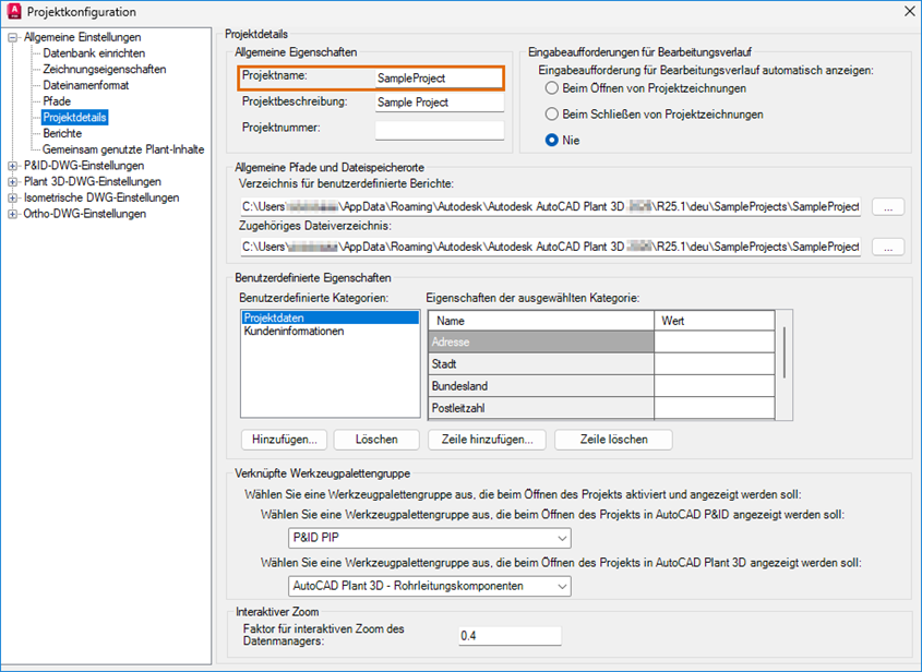

Sie können Ihr Projekt in der Projektkonfiguration umbenennen.
Aktualisieren Sie bei Zusammenarbeitsprojekten den Projektnamen in der Projektkonfiguration, und checken Sie das Projekt dann ein, um die Synchronisierung mit der Cloud sicherzustellen. Der neue Name wird sofort für alle Instanzen wirksam, in denen auf das Projekt verwiesen wird.
