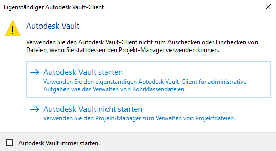

Zeigt den Autodesk Vault Client (Vault-Explorer) an.
Zugriffsmethoden
Multifunktionsleiste: Registerkarte Vault
Gruppe Zugriff
Gehe zu Vault
Befehlseingabe:
plantvaacexplorer
Liste der Aufforderungen
Der Autodesk Vault Client wird in einer separaten Sitzung angezeigt.
Wichtig: Verwenden Sie den Autodesk Vault Client nicht zum Öffnen eines Plant-Projekts. Um ein Plant-Projekt zum ersten Mal zu öffnen, schließen Sie das aktuelle Projekt, und verwenden Sie anschließend den Projektmanager zum Öffnen eines Projekts aus dem Vault (plantopenfromvault).
