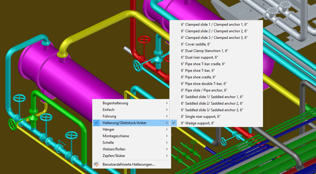

Sie können dem 3D-Modell Rohrhalterungen aus der für das Projekt definierten Rohrklasse für Rohrhalterungen hinzufügen, oder Sie können eine benutzerspezifische Rohrhalterung erstellen.
Wenn Sie Rohrhalterungen mit Rohren verbinden, werden Ausrichtung und Größe der Halterung durch die Rohrleitung bestimmt. Wenn Sie eine Halterung mit einer geneigten Rohrleitung verbinden, wird die Halterung entlang der Achse (und nicht entlang dem Rohr) ausgerichtet, um die präzise Ausrichtung an einem Stahlbau oder einem Fundament zu gewährleisten.
Wenn die Rohrhalterung in einem 3D-Modell platziert wird, können Sie mit dem Griff zum Drehen die Ausrichtung ändern.
Bei Halterungen, die über einen Auflagepunkt verfügen (z. B. Hänger oder Stützen), können Sie den Griff zum Ändern der Stützhöhe verwenden. Verringern Sie die Höhe (negatives Z), um die Höhe von Bodenhalterungen zu erhöhen.

Ersetzung der Rohrhalterung
Nach dem Platzieren einer Rohrhalterung im 3D-Modell können Sie mithilfe des Ersetzungsgriffs problemlos zu einer anderen Rohrhalterung wechseln. Sie können die Rohrhalterung durch eine andere verfügbare Rohrhalterung aus der Rohrhalterungsspezifikation des Projekts oder durch eine benutzerdefinierte Rohrhalterung ersetzen.
