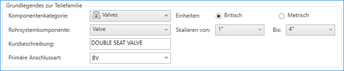

  2. Klicken Sie im Dialogfeld Neue Komponente erstellen unter Grafikauswahl auf Benutzerdefinierte Grafiken.
  3. Führen Sie unter Grundlegendes zur Teilefamilie die folgenden Schritte durch:
    • Wählen Sie eine Komponentenkategorie aus (z. B. Armaturen).
    • Wählen Sie einen Komponententyp (z. B. Armatur).
    • Geben Sie eine Kurzbezeichnung ein (z. B. DOUBLE SEAT VALVE).
    • Wählen Sie eine primäre Anschlussart (z. B. BV).
      Sie können auch einen Wert eingeben, wenn die primäre Anschlussart nicht im Katalog enthalten ist.
  4. Geben Sie unter Grafikauswahl die Anzahl der Anschlüsse an (z. B. 4).
    Dieser Wert muss der Anzahl der zu den benutzerdefinierten Komponentenblöcken hinzugefügten Anschlüsse entsprechen.
  5. Geben Sie unter Grundlegendes zur Teilefamilie einen Größenbereich an (z. B. 1" bis 4").
  6. Klicken Sie auf Erstellen.
