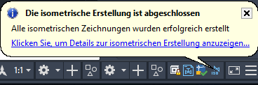

Das Dialogfeld wird geschlossen und die isometrischen Zeichnungen werden im Hintergrund erstellt. Sie können die ISO-Erstellung in der Statusleiste überwachen.
- Nach einiger Zeit wird die Sprechblasen-Benachrichtigung "Die isometrische Erstellung ist abgeschlossen" angezeigt.
- Klicken Sie in die Sprechblase, um Isometrische Erstellungsergebnisse anzuzeigen und die isometrische Zeichnung zu öffnen.
