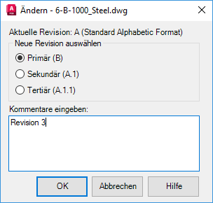

Festlegen einer Dateirevision in einem Vault-Projekt
Sie können die Revision von eingecheckten Dateien festlegen.
  1. Klicken Sie in der Strukturansicht des Projektmanagers mit der rechten Maustaste auf eine Zeichnung. Klicken Sie auf Vault > Neue Revision.
  2. Das Dialogfeld Überarbeiten wird angezeigt.
  3. Geben Sie den Revisionstyp (primär, sekundär oder tertiär) an.
  4. (Optional) Geben Sie einen Kommentar ein.
  5. Klicken Sie auf OK.
  6. Anmerkung: Beschriftungen können nicht im Projektmanager festgelegt werden. Beschriftungen können im Autodesk Vault-Client festgelegt werden (plantvaacexplorer).
