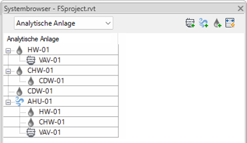

  5. Die Baumstruktur im Systembrowser zeigt die Hierarchie der Systemzonen und der analytischen Systeme (Wasserkreisläufe, Lüftungsanlagen und Zonengeräte) an. Die Wasserkreisläufe und Lüftungsanlagen werden in der obersten Ebene mit den zugehörigen Wasserkreisläufen und Zonengeräten, wie unten dargestellt, angezeigt.
    Wenn ein Element noch nicht vollständig definiert wurde, wird ein Warnsymbol  im Systembrowser angezeigt.
