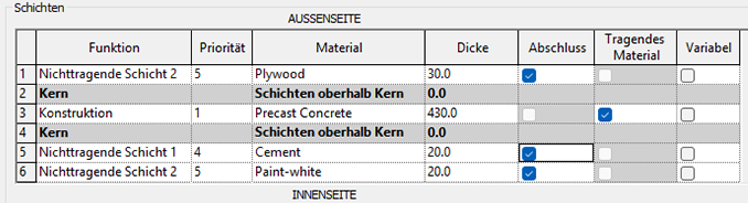

Verwenden Sie das Dialogfeld Baugruppe bearbeiten, um die Eigenschaften der einzelnen Wandschichten zu definieren. Die Eigenschaften für jede Wandschicht lauten wie folgt:
- Funktion: Definiert die Schichtfunktionen, z. B. tragende Schicht, Träger, nichttragende Schicht, und bestimmt, wie Schichten von mehrschaligen Elementen mit angrenzenden mehrschaligen Elementen verbunden werden. Weitere Informationen erhalten Sie unter Anwenden einer Funktion auf eine Schicht in einer mehrschaligen Konstruktion.
- Priorität: Definiert die Verbindungspriorität der Schichten für jedes Element.
- Material: Zugewiesenes Material wird für Grafiken und Analysen verwendet. Weitere Informationen erhalten Sie unter Materialien in mehrschaliger Geometrie.
- Dicke: Definiert die Dicke einer Schicht. Schichten, denen eine Membranfunktion zugewiesen ist, können eine Dicke von 0 aufweisen.
- Abschluss: Steuert, ob eine Schicht an Wandenden oder an eingefügten Wandelementen (Türen und Fenster) abgeschlossen wird. Weitere Informationen erhalten Sie unter Schichtenumhüllung.
- Tragendes Material: Eine Schicht zwischen den Kerngrenzen der Wand kann als tragendes Material festgelegt werden. Das dieser Schicht zugewiesene physikalische Material wird im Tragwerksbemessungsmodell verwendet. Schichten außerhalb der Kernbegrenzungen der Wand können nicht als tragendes Material zugewiesen werden.
- Variabel: Eine Schicht einer mehrschaligen Wand kann als variabel festgelegt werden. Wände mit nur einer Schicht können weiterhin als variabel festgelegt werden. In diesem Fall können Sie für den Exemplarparameter Querschnitt einer Wand zusätzlich zu Vertikal und Geneigt die Option Verjüngt wählen. Legen Sie in den Typeneigenschaften für Wände die Vorgabewinkel (von der Vertikalen) für die Innenfläche und die Außenfläche des verjüngten Wandtyps fest. Der Winkel wird auf die variable Schicht der Wand angewendet. Alle Schichten mit Ausnahme der variablen Schicht haben eine konstante Dicke. Weitere Informationen erhalten Sie unter Typeneigenschaften für Wände.
