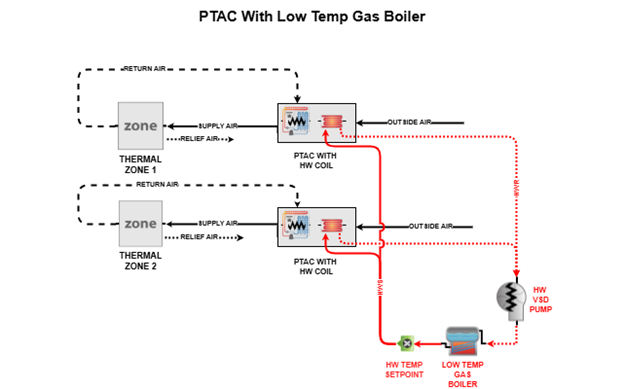

Monoblock-Klimagerät mit Niedertemperatur-Gaskessel: Dieses System besteht aus einem Monoblock-Klimagerät (Packaged Terminal Air Conditioner, PTAC), das jede konditionierte thermische Zone versorgt. Das PTAC bietet die Heizung mit einer Heißwasserspule, die durch einen rein primären Heißwasserkreislauf mit variablem Durchfluss und Erdgaskessel versorgt wird. Der Gaskessel wird so gesteuert, dass er die Heißwasser-Heizspulen mit ca. 130°F (54°C) heißem Wasser versorgt. Die vorgabemäßige ASHRAE-Norm zur Festlegung des Wirkungsgrads von regulierten Geräten ist ASHRAE 90.1-2016.
Systemdiagramm
Monoblock-Klimagerät (PTAC):
Menge: 1 pro klimatisierter thermischer Zone
Kühlung: erfolgt durch DX-Kühlspirale
Heizung: erfolgt durch Heißwasserspule
Kühlkapazität: Autom. Größenanpassung
Kühlwirkungsgrad: basierend auf Kapazität und ASHRAE-Norm
Heißwasserkessel:
Menge: 1
Kapazität: Autom. Größenanpassung unter Verwendung einer Auslegungstemperatur von 130ºF (54°C)
Typ: Erdgas, Kondensierend
Steuerungen: basierend auf Kapazität und ASHRAE-Norm
Wirkungsgrad: basierend auf Kapazität und ASHRAE-Norm
Heißwasserpumpen:
Menge: 1
Entwurfsfluss: Autom. Größenanpassung mit einem Entwurfs-Temperaturabfall von knapp 20 ºF (7°C)
Typ: Variable Geschwindigkeit, 30 % minimaler Durchfluss
Wirkungsgrad: basierend auf Entwurfsfluss und ASHRAE-Norm
