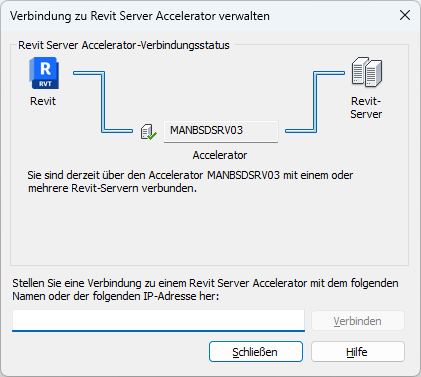

So überprüfen Sie den Status oder ändern einen Revit Server Accelerator
Dropdown-Liste der Gruppe Synchronisieren
Das Dialogfeld zeigt an, mit welchem Accelerator Sie verbunden sind, und gibt den aktuellen Status an.
Nachdem Sie eine gültige Verbindung hergestellt haben, wird das Symbol für die erfolgreiche Verbindung angezeigt, und der Servername wird aktualisiert.
