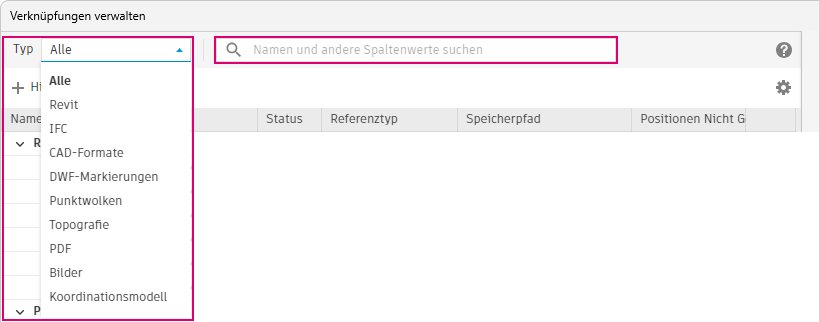

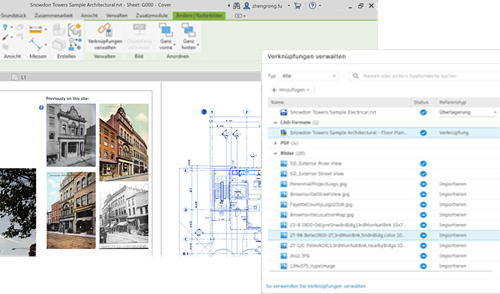

Neues Dialogfeld Verknüpfungen verwalten
Das neue Dialogfeld Verknüpfungen verwalten zeigt die neun Typen von Verknüpfungsdaten (Revit-Modelle, IFC-Verknüpfungen, CAD-Formate, DWF-Markierungen, Punktwolken, Topografie, PDF, Bilder und Koordinationsmodell) sowie drei Typen von Importdaten (CAD, Bilder, PDFs) als Gruppen in einer Baumstruktur an.
Im neuen Dialogfeld Verknüpfungen verwalten werden alle CAD-Formate für verknüpfte Dateien und nur die importierten DWG-, DXF-, DGN-, SKP- und AXM-CAD-Formate für Projekte und Familien angezeigt.
Klicken Sie unter Registerkarte Einfügen  Gruppe Verwalten auf die Schaltfläche Verknüpfungen verwalten, um die Dateien anzuzeigen.
Für Projekte (.rvt)
Für Familien (.rfa, .rft, .rte):
Verwenden Sie den Filter, um die einzelnen Typen anzuzeigen, und die Suchfunktion, um nach Verknüpfungen zu suchen.

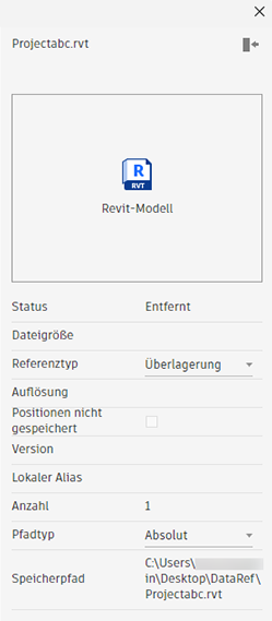

Detaillierte Informationen zu den einzelnen Datentypen werden in einer ausblendbaren Gruppe auf der rechten Seite angezeigt.
Um auf die vollständige Adresse eines Links zuzugreifen, können Sie ihn in QuickInfos anzeigen und direkt aus der Spalte Gespeicherter Pfad kopieren.

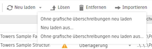

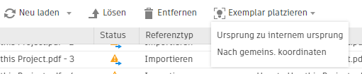

Verwenden Sie die oben aufgeführten Vorgangswerkzeuge für die gewünschten Aktionen, etwa Neuladen mit oder ohne grafische Überschreibungen, Lösen und Entfernen. Sie werden basierend auf dem Typ und Status der verknüpften Datei dynamisch generiert.

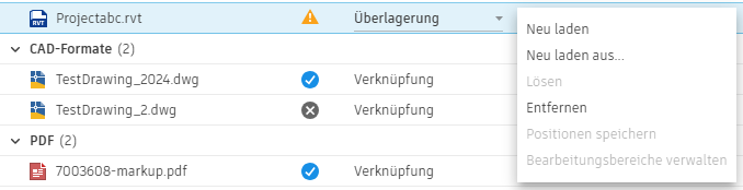

Sie können auch mit der rechten Maustaste klicken oder die Schaltfläche Mehr am Ende jeder Zeile nutzen, um auf die gleichen Vorgänge zuzugreifen.

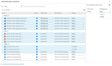

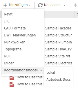

Klicken Sie auf die Schaltfläche Hinzufügen, um referenzierende Daten in Revit zu importieren.
Wählen Sie beim Ändern des Referenztyps oder Pfadtyps mehrere Verknüpfungen und Importe aus.

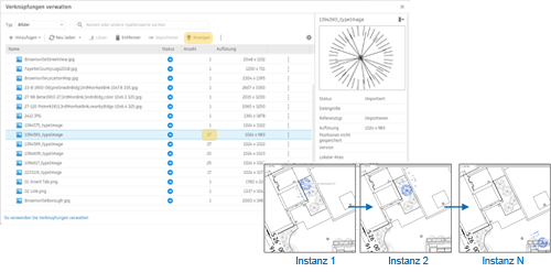

Wenn Sie PDF-Dateien, Bilder und CAD-Dateien im Ansichtsbereich auswählen und auf Verknüpfungen verwalten klicken, werden die Dateien auch im Dialogfeld Verknüpfungen verwalten ausgewählt.
Verwenden Sie die Schaltfläche Anzeigen, um PDFs und Bilder in allen Ansichten anzuzeigen.
