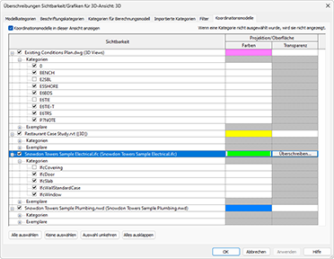

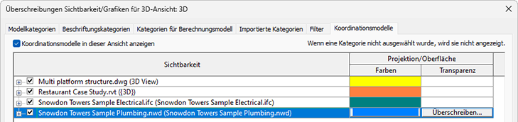

Steuerung der grafischen Darstellung von Koordinationsmodellen​
Sie können schnell und einfach zwischen verschiedenen Modellen unterscheiden, indem Sie jedem Koordinationsmodell eine Farbe zuweisen. Für Koordinationsmodellverknüpfungen können Farben zugewiesen werden.
Alle zum verknüpften Koordinationsmodell gehörenden Objekte werden farbig dargestellt. Diese Funktion gilt für Koordinationsmodelle, die über Autodesk Docs (.rvt, .dwg, .ifc, .nwc, .axm usw.) und aus dem lokalen Speicher beim Verknüpfen von Navisworks-Dateien verknüpft werden.

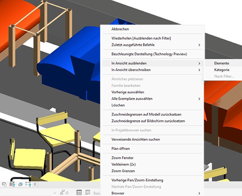

  2. Sie können Elemente oder Elementkategorien sofort über das Kontextmenü direkt im Revit-Ansichtsbereich ein- oder ausblenden. Wählen Sie im Kontextmenü die Option In Ansicht ausblenden und dann Elemente oder Kategorie aus. Alternativ können Sie Elemente ausblenden oder Kategorie ausblenden im Dropdown-Menü unter Ändern | Registerkarte Koordinationsmodell wählen. Dies steigert die Effizienz, indem nur die relevanten Details angezeigt und die Informationsüberflutung durch selektive Elementsichtbarkeit vermieden wird. Diese Funktion gilt für über Autodesk Docs verknüpfte Koordinationsmodelle.

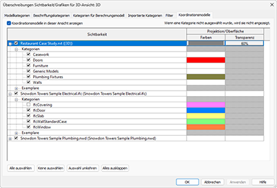

Steuerung der grafischen Darstellung von Koordinationsmodellen für Kategorien
Sie können jeder Kategorie von Koordinationsmodellelementen in den Einstellungen Sichtbarkeit/Grafiken zur sofortigen Kategorieerkennung eine Farbe zuweisen. Diese Funktion gilt für über Autodesk Docs verknüpfte Koordinationsmodelle.
