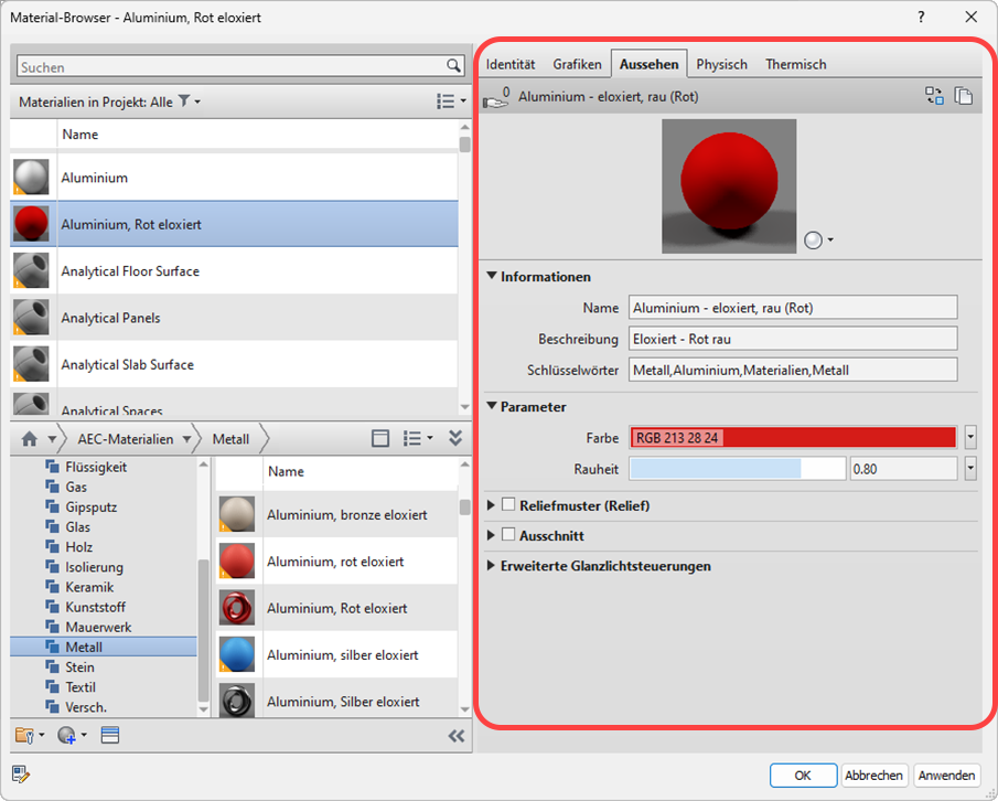

Revit LT unterstützt die Verwendung von Materialien zum Definieren der grafischen Darstellung von Elementen in Projektansichten und realistischen Darstellungen in gerenderten Bildern sowie zur Angabe allgemeiner Informationen zum Material.
Diese Informationen werden im Material-Browser im Bereich Material-Editor auf den Registerkarten ID, Grafiken und Darstellung angezeigt.
