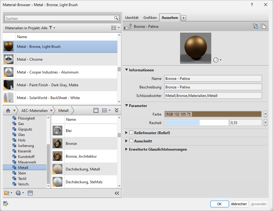

Die folgende Abbildung zeigt einige der Darstellungseigenschaften für ein ausgewähltes Material, wie im Material-Browser angezeigt.
Die Darstellungseigenschaften werden in einem "Materialobjekt" zusammengefasst und auf der Registerkarte Darstellung verwaltet. Andere mit dem Material verbundene Objekte werden auf den jeweiligen Registerkarten verwaltet. Bei der Bearbeitung eines im Projekt enthaltenen Materials können Sie dessen Objekte unabhängig voneinander ändern.
