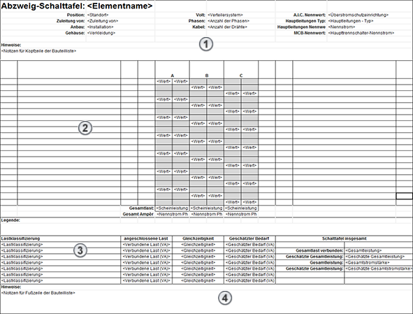

In für Elektro-Systeme verwendeten Verteiler-Bauteillisten werden Informationen über die Schalttafel, die an die Schalttafel angeschlossenen Stromkreise und deren Lasten angezeigt.
Gruppe Berichte und Bauteillisten
(Verteiler-Bauteillisten)
Eine Verteiler-Bauteilliste besteht aus vier Teilen:
Kopfzeile,
Stromkreistabelle,
Lastenzusammenfassung und
Fußzeile.

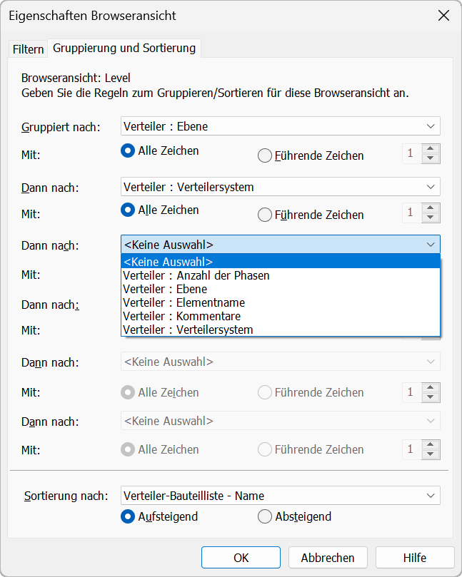

Ab der Version Revit 2026 ist die Browseransicht für Verteiler-Bauteillisten aktiviert. Das Vorgabeschema ist auf Alle festgelegt.

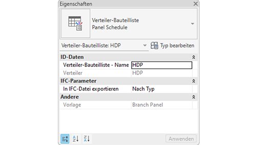

In den Verteiler-Bauteillisten wird der Elementname unter der Kategorie ID-Daten angezeigt.
Sie können nach Verteiler-Bauteilliste – Name, Verteilersystem, Kommentaren, Ebene, Anzahl der Phasen sortieren, Projektparameter und gemeinsam genutzte Parameter für Verteiler-Bauteillisten sowie Kommentare für Verteiler zum Gruppieren und Filtern verwenden sowie die Verteiler-Bauteillisten nach Anzahl der Phasen filtern.
Einige Parameter für elektrische Ausstattung sind zum Gruppieren, Sortieren und Filtern von Verteiler-Bauteillisten verfügbar.
