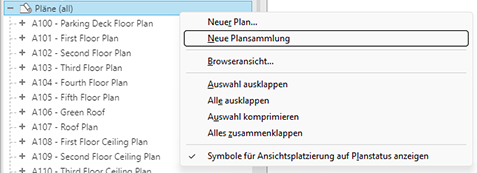

Um eine Plansammlung zu erstellen, klicken Sie unter Projektbrowser
Pläne auf Neue Plansammlung.

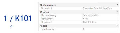

- Der Name der Plansammlung erhält in der QuickInfo der Registerkarte Ansicht als Präfix die Plannummer und den -namen.

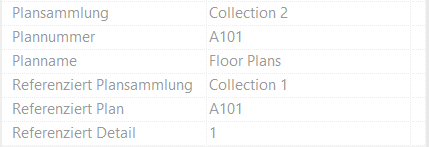

- Die schreibgeschützten Parameter Plansammlung und Referenz-Plansammlung stehen in Revit zusammen mit den vorhandenen Plan- und Ansichtsparametern für kompatible Ansichtstypen zur Verfügung.
- Die Parameter Plansammlung und Referenz-Plansammlung können in kompatiblen Ansichtsfilterkategorien (Ansichten, Schnitten, Detailausschnitten, Ansichtsreferenzen) und Bauteillisten (Plan- und Ansichtsliste) verwendet werden.
Die Parameter Plansammlung und Referenz-Plansammlung stehen in entsprechenden Familienkategorien (Ansichtstiteln, Ansichtsreferenzen, Detailausschnittsbeschriftungen, Ansichtsbeschriftungen, Schnittlinienbeschriftungen, Planköpfen) zur Verfügung und können in Beschriftungen verwendet werden.
