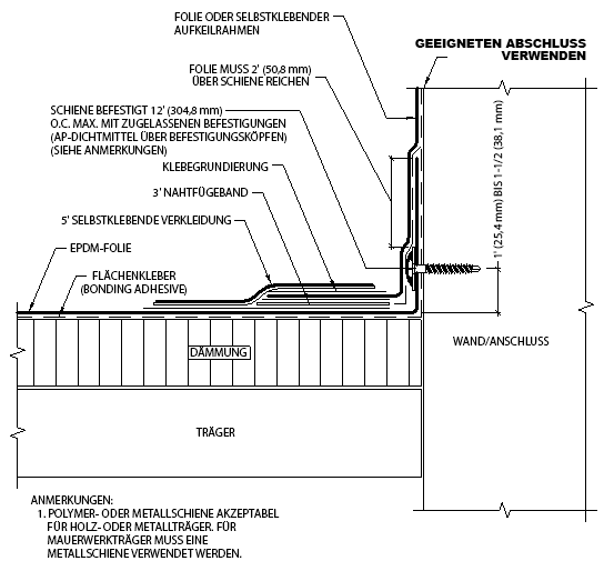

Erstellen von Detaillinien
Detaillinien sind Beschriftungselemente. Sie dienen zum Zeichnen von Linien in Ansichten. Jeder Detaillinie wird ein Linienstil zugewiesen. Detaillinien können Sie sich als einen Satz von Stiften vorstellen, mit denen Sie einer Ansicht Details hinzufügen können, die nicht modelliert werden können. Um Ihnen bei der Detaillierung Ihres Modells zu helfen, sollten Sie in Erwägung ziehen, Linienstile zu erstellen, die die verschiedenen Linienstärken darstellen, die Sie zum Erstellen von Detail- oder Zeichenansichten benötigen. In der Regel benötigen Sie fünf oder sechs verschiedene Stärken im Bereich von 0.1000 mm bis 0.7000 mm, um eine gute Auswahl an Stiftbreiten für Ihre Details zu erhalten.
Die folgende Abbildung zeigt eine Beispiel-Zeichenansicht mit Detaillinien, die unterschiedliche Linienstile mit unterschiedlichen Stärken und Linienmustern verwenden.
Linienstile sind Bestandteil Ihrer Revit-Vorlage. Es ist sinnvoll, vorhandene Linienstile so zu ändern, dass sie Ihren Vorlieben für die Anzeige von Systemelementen entsprechen. Sie können auch benutzerdefinierte Linienstile hinzufügen, um die Darstellung von Elementen zu verbessern und die Detaillierung Ihrer Modelle zu erleichtern.
