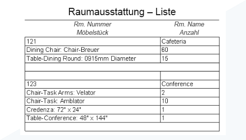

Was ist eine eingebettete Bauteilliste?
Eine eingebettete Bauteilliste ermöglicht Ihnen das Erstellen einer Bauteillistenkategorie innerhalb einer Bauteilliste einer anderen Kategorie. Zum Erstellen einer eingebetteten Bauteilliste müssen auf oberster Ebene Räume, MEP-Räume, Luftkanalsysteme, Rohrsysteme oder elektrische Stromkreise angegeben werden. Im obigen Beispiel ist eine Möbelliste in eine Raumliste eingebettet.
