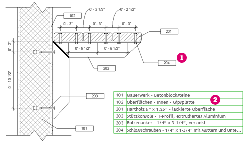

zum Beschriften eines Elements verwendet. Eine Legende
auf dem Plan oder neben der Zeichnung gibt an, wofür die jeweilige Zahl steht. Dadurch wurde der Großteil des Textes, der für die Beschriftung erforderlich ist, an einer Stelle zusammengefasst, sodass es einfacher war, etwas von Hand zu beschriften und/oder Änderungen vorzunehmen, wenn nötig.

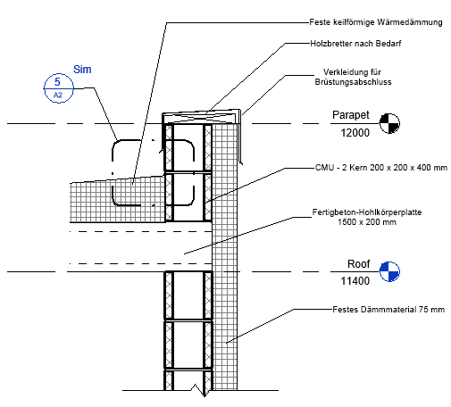

Jeder möchte seine Produktivität steigern. Das Beschriften von Zeichnungen kann viel Zeit in Anspruch nehmen. Mit den Werkzeugen für Bauelementschlüssel in Revit können Sie diesen Vorgang sehr viel effizienter gestalten. Als Teil der ID-Daten unter Typenparameter enthält jede Familie einen Parameter für einen Bauelementschlüssel. Wenn Sie diesem Parameter einen Wert zuweisen, können Sie das Element beschriften und diesen Wert automatisch in die Beschriftung einlesen. Die Tatsache, dass das Bauelementschlüssel-Werkzeug für maximale Effizienz im Voraus eingerichtet werden muss, verhindert, dass Benutzer es überhaupt verwenden. Wenn der Bauelementschlüsselwert leer ist (wie bei den Vorgabefamilien), müssen Sie den Wert für jedes Element in Ihrem Modell zuweisen. Die Zeit, die Sie für die Einrichtung von Bauelementschlüsselwerten für Ihre am häufigsten verwendeten Elemente aufwenden, kann die Erstellung von Bauelementschlüsseln zu einem nützlichen Werkzeug für die Beschriftung Ihrer Projekte machen.
Ein weiterer Grund für die Zuweisung von Bauelementschlüsseln ist die Möglichkeit, Ihre Beschriftungen zu standardisieren und Änderungen an Spezifikationen und Beschriftungen einfacher zu handhaben. Die Bauelementschlüsselwerte, die Familien zugewiesen werden, stammen aus einer Bauelementschlüsseltextdatei. Diese externe Datei lässt sich einfacher verwalten und standardisieren. Wenn alle Projekte dieselbe Bauelementschlüsseldatei verwenden, können Sie sicherstellen, dass alle Notizen einheitlich sind, unabhängig davon, wo sie angezeigt werden. Wenn Sie die Art und Weise, wie eine Anmerkung gelesen wird, ändern möchten, ändern Sie die Bauelementschlüsseldatei, und laden Sie sie erneut. Alle Stellen in Ihrem Modell, in denen dieser Bauelementschlüsselwert verwendet wird, werden mit dem neuen Wert in der Bauelementschlüsseldatei aktualisiert.

Dropdown-Liste Bauelement, und wählen Sie einen Bauelementtyp (Element, Material oder Benutzer).
Ist bei diesem Element oder Material bereits ein Wert für den Bauelementparameter vorhanden, wird er automatisch in der Beschriftung angezeigt. Andernfalls wird das Dialogfeld Bauelemente angezeigt, in dem Sie den Wert für den Bauelementschlüssel wählen können.
