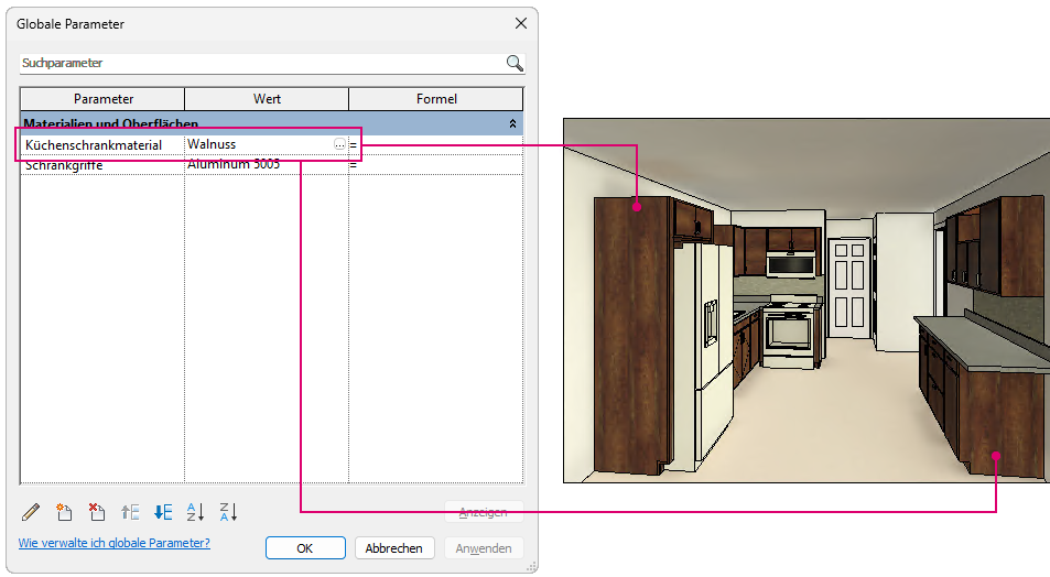

Ändern von Familienmaterial
Verwenden Sie einen globalen Parameter, um die auf Familien in einem Projekt angewendeten Materialien zu ändern. In diesem Beispiel wird ein Küchenentwurf bearbeitet, und Sie möchten verschiedene Materialdarstellungen ausprobieren. Die Familien für Schreinerarbeiten verfügen alle über Typenparameter zum Steuern der Darstellung. Das Beispiellayout enthält insgesamt 16 verschiedene Familien/Typen. Jede Familie verfügt über einen Materialparameter für die Hauptschreinerarbeiten und einen weiteren Parameter für das Türmaterial. Wenn Sie eine Materialänderung vornehmen, müssen Sie 32 Parameterwerte in allen Familien ändern, um die Änderung durchzuführen. Mithilfe eines globalen Parameters können Sie das Material für alle Küchenschreinerarbeiten an einer Stelle festlegen. Natürlich können Sie auch die Darstellung des eigentlichen Materialelements anstelle der 32 Materialparameter der Familien ändern, oder Sie können dem Objektstil von Schreinerarbeiten ein Material zuweisen, um das Ziel auf ähnliche Weise zu erreichen. In diesem Beispiel wird davon ausgegangen, dass keine dieser Optionen erwünscht ist. Stattdessen steuern Sie die Materialdarstellung mit einem globalen Parameter.
Erstellen Sie zunächst den globalen Parameter, den Sie den einzelnen Familien für Schreinerarbeiten zuweisen möchten.
  1. Klicken Sie auf Registerkarte Verwalten Gruppe Einstellungen (Globale Parameter).
  2. Klicken Sie im Dialogfeld Globale Parameter auf (Neuer globaler Parameter).
  3. Füllen Sie im Dialogfeld Eigenschaften globaler Parameter die folgenden Felder aus:
    • Name
      Tipp: Globale Parameter werden im Dialogfeld Globale Parameter alphabetisch nach Namen sortiert. Wenn die Parameter in Gruppen zusammengefasst werden sollen, versehen Sie ihre Namen beim Erstellen mit einem entsprechende Präfix.
    • Disziplin
    • Parametertyp. Wählen Sie in diesem Fall Material aus.
    • Parameter gruppieren unter
      Weisen Sie den globalen Parameter einer Gruppe zu. Gruppenzuweisungen werden zum Organisieren der globalen Parameter im Dialogfeld Globale Parameter verwendet.
  4. Klicken Sie unter QuickInfo-Beschreibung auf QuickInfo bearbeiten (optional). Geben Sie im Dialogfeld QuickInfo bearbeiten den Text für die QuickInfo ein (maximal 250 Zeichen), und klicken Sie auf OK.
  5. Klicken Sie auf OK.

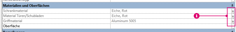

Nachdem der globale Parameter für das Material erstellt wurde, weisen Sie ihn dem Materialparameterwert in den Schrankfamilien zu, die im Küchenlayout verwendet werden.
  1. Wählen Sie das Element aus, und suchen Sie den Typenparameter.
  2. Klicken Sie auf die Schaltfläche rechts neben dem Parameter und seinem Wert .
    Das Dialogfeld Globale Parameter zuordnen wird geöffnet.
    Zur Auswahl stehen globale Parameter, die keine Berichtsparameter sind und sowohl der Disziplin als auch dem Parametertyp entsprechen.
  3. Wählen Sie den in den vorherigen Schritten erstellten globalen Materialparameter aus, um ihn dem Parameter zuzuweisen.
  4. Klicken Sie auf OK.
Nachdem der globale Parameter den Familien zugewiesen wurde, können Sie die Materialzuweisung für die Familien über das Dialogfeld Globale Parameter steuern.
Wenn Sie den Wert eines neu erstellten globalen Materialparameters ändern möchten, klicken Sie auf Registerkarte Verwalten Gruppe Einstellungen (Globale Parameter). Wählen Sie ein anderes Material. Dieses wird auf die Schreinerarbeiten in der Küche angewendet. Sie müssen die Typenparameter nicht mehr für jede Familie einzeln ändern.
