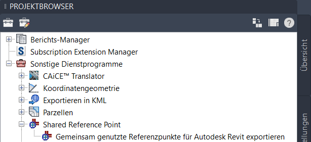

Gehen Sie in Civil 3D zu Projektbrowser Werkzeugkasten Subscription Extension Manager Autodesk Shared Reference Point Gemeinsam genutzte Referenzpunkte für Autodesk Revit exportieren.

  1. Gehen Sie in Civil 3D zu Projektbrowser Werkzeugkasten Subscription Extension Manager Autodesk Shared Reference Point Gemeinsam genutzte Referenzpunkte für Autodesk Revit exportieren.
  2. Wählen Sie den ersten Basispunkt und dann einen zweiten Punkt auf derselben Höhe aus. Beachten Sie bei der Auswahl beider Punkte, dass sie in Revit ebenfalls ausgewählt werden müssen.
  3. Wählen Sie die Einheiten aus. (Vorgabemäßig werden jedes Mal Meter verwendet.)
  4. Eine Aufforderung zum Speichern einer XML-Datei wird angezeigt. Speichern Sie die Datei.

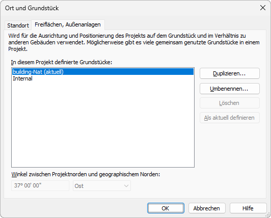

  1. Wechseln Sie in Revit zur Multifunktionsleiste Verwalten Position.
  2. Wechseln Sie zur Registerkarte Grundstück, und wählen Sie das neu erstellte gemeinsam genutzte Koordinatensystem aus.
  3. Aktivieren Sie das Kontrollkästchen Als aktuell festlegen, und klicken Sie auf OK. An diesem Punkt werden das Revit- und das Civil 3D-Modell koordiniert. Um dies zu testen, wechseln Sie zur Registerkarte Eigenschaften in Revit, und legen Sie für Ausrichtung die Option Geografischer Norden fest. Das Revit-Modell sollte gedreht werden, um es an die Ansicht in Civil 3D anzupassen.

  9. Um das Modell auf das neue Koordinatensystem zu aktualisieren, wechseln Sie zur Registerkarte Verwalten, und wählen Sie Position.
  10. Wählen Sie im Dialogfeld Position auf der Registerkarte Grundstück das neue Koordinatensystem aus, und klicken Sie auf Als aktuell festlegen.
  11. Nachdem Sie das neue Koordinatensystem festgelegt haben, wechseln Sie zur Eigenschaftenpalette, und ändern Sie die Ausrichtung von Projektnorden in Geografischer Norden. Nach dem Ändern der Ausrichtung wird das Revit-Modell mit demselben Koordinatensystem ausgerichtet, das in der Civil 3D-Zeichnung verwendet wird.
