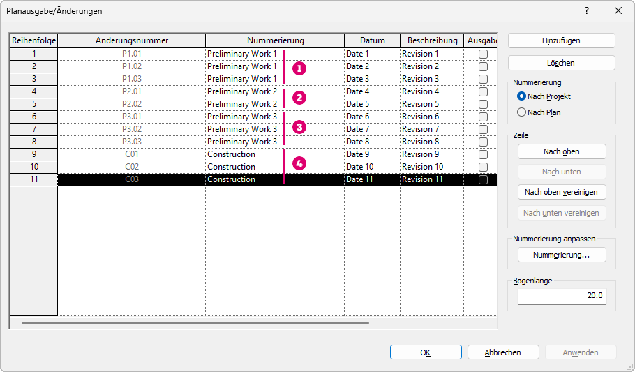

Beispiel: Angenommen, Sie arbeiten an einem Projekt, bei dem Revisionen während der Konstruktionsphase und separat während der Bauphase verfolgt werden müssen. Jedes Mal, wenn ein Entwurfsprüfungspaket ausgegeben wird, wird die Revision mit einem Präfix P1, P2, P3 usw. versehen. Jede Nummer steht für eine Freigabe von Dokumenten zur Überprüfung. In jeder Version müssen Sie kleinere Änderungen am Projekt dokumentieren. Die zwischen den Konstruktionsprüfungsversionen vorgenommenen Änderungen werden mit dem Präfix der Konstruktionsversion, gefolgt von einer zweistelligen Zahl, nachverfolgt.
Nachdem die Dokumente für die Bauausführung ausgegeben wurden, werden die Revisionen mit dem Präfix C, gefolgt von einer zweistelligen Nummer, gekennzeichnet.
Dieser Revisionsstandard kann mit den Verbesserungen bei der Revisionsnummerierung in Revit 2022 erfüllt werden.
In der Abbildung sehen Sie, wie das oben beschriebene Revisionsbenennungsschema in Revit erstellt wird. Jede der Vorentwurfsphasen erhält eine Zahlenfolge, , und . Die Zahlenfolge ist so eingestellt, dass zwei Ziffern verwendet werden, wobei jede das Präfix P1., P2. bzw. P3. aufweist. Für die Nummerierungssequenz von Konstruktionen werden zwei Ziffern und das Präfix C verwendet.
