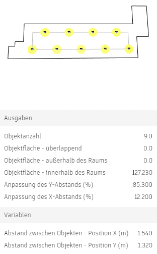

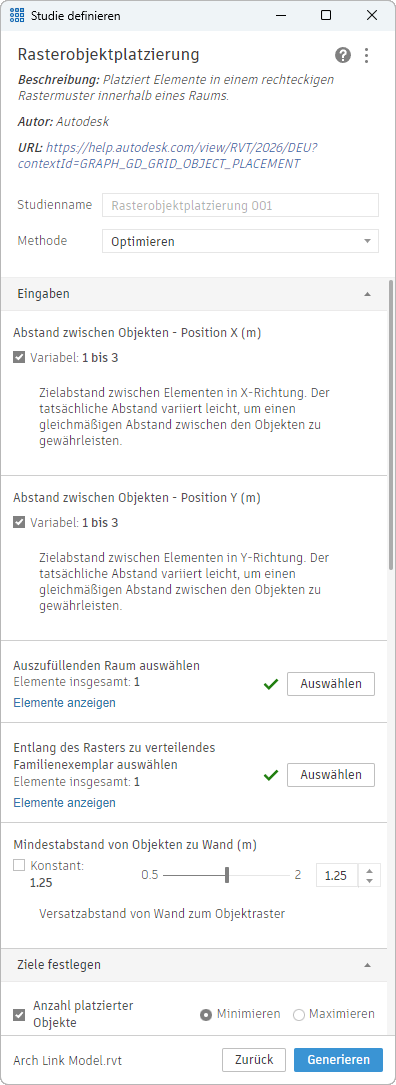

Um optimale Layouts für den Hauptgastraum und die beiden Außenbereiche zu finden, verwenden Sie Generative Design in Revit. Die Studie zur Platzierung von abgestuften Rasterobjekten kann dazu beitragen, die Anzahl der Tische zu maximieren und gleichzeitig einen maximalen Abstand zwischen speisenden Gästen sicherzustellen.
In der Studie zur Platzierung von abgestuften Rasterobjekten werden Raumelemente und ein Familienexemplar zum Platzieren im Raum verwendet. Verwenden Sie in diesem Fall eine verschachtelte Familie, die aus einem Tisch, Stühlen und einer gestrichelten Linie besteht, die die Abstandsanforderungen angibt. Wählen Sie die Variablen für den Abstand zwischen den Objekten (Tischen) auf der X- und Y-Achse aus. Der Abstand bestimmt das Raster und die Platzierung des Familienelements basierend auf dem Einfügepunkt (Ursprung) der Familie.
In der Studie wird ein Raster auf den Raum angewendet. Die Tischfamilie wird in versetzte Zellen des Rasters platziert. Wenn ein Teil eines Tischexemplars außerhalb des Raums liegt, wird die Familie aus der Studie entfernt. (In diesem Beispiel wurde die Kante des Raums durch einen Raumtrenner neu definiert, um die Sitzreihen zu berücksichtigen.) Generative Design iteriert die Platzierung des abgestuften Rasterlayouts für mehrere Abstände auf der X- und Y-Achse. Außerdem wird der Ursprungspunkt des angewendeten Rasters angepasst. Unterschiedliche Rasterabstandswerte und Ursprungspunkte führen zu alternativen Anordnungen und einer unterschiedlichen Anzahl an Tischen im Raum. Die folgende Abbildung zeigt das Raster, das Generative Design auf den Raum anwendet, um zu verdeutlichen, wie in der Studie mögliche Layouts iteriert werden.

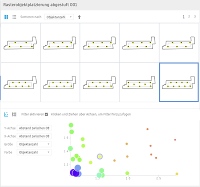

Verwenden Sie das Dialogfeld Ergebnisse untersuchen, um die Layoutalternativen zu untersuchen und entsprechend verschiedener Kriterien auszuwerten.
Verwenden Sie unten im Dialogfeld das Streudiagramm, um Ergebnisse zu ermitteln, die Ihren Kriterien entsprechen. In diesem Beispiel muss der Rasterabstand größer als 1.6 m sein, um die Abstandsregelungen zu erfüllen. Niedrigere Werte führen zu mehr Tischen, diese stehen jedoch zu nahe beieinander und entsprechen somit nicht den Vorgaben. Mehr Abstände bedeuten weniger Tische, sodass das Restaurant finanziell nicht mehr haltbar ist. Das Gesamtziel ist ein Gleichgewicht zwischen der Anzahl der Tische und dem Abstand zwischen den Tischen.
In diesem Beispiel möchten Sie Werte unter 1.5 m
ignorieren, da der Abstand sonst nicht eingehalten werden kann. Sie können auch Ergebnisse ignorieren, die weiter außen im Streudiagramm liegen, da hierbei zu wenig Tische vorhanden sind
. Betrachten Sie in der folgenden Abbildung die Ergebnisse in der Nähe der gestrichelten Linien als mögliche Layout-Lösungen.
Basierend auf diesen Ergebnissen verfügt das optimale Layout über neun Tische in zwei Reihen.
