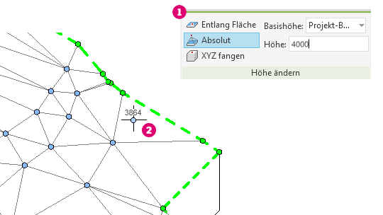

Mithilfe der Werkzeuge für die Formbearbeitung können Sie die Oberfläche von flachen (nicht geneigten) Dächern oder Geschossdecken bearbeiten, indem Sie hoch- und tiefgelegene Punkte für die Entwässerung definieren. Werkzeuge für die Formbearbeitung werden auch zum Erstellen von Geländemodellelementen verwendet, die Standortmerkmale in Modellen darstellen. Sie können festlegen, wie Höhen während der Formbearbeitung in der kontextabhängigen Multifunktionsleiste gemessen werden. Höhen werden während der Bearbeitung neben dem Cursor angezeigt , wodurch eine präzise Bearbeitung erleichtert wird.

Wenn Sie während der Formbearbeitung Punkte hinzufügen, können Sie die Einstellung Basishöhe verwenden, um die relative Höhe des Punkts zu definieren. Sie können die Höhen von der aktuellen Ebene, vom Projekt-Basispunkt, vom Vermessungspunkt und vom internen Ursprung aus messen. Sie können festlegen, ob die Punkte in einer absoluten Höhe von der ausgewählten Bezugsebene hinzugefügt werden oder in einem bestimmten Abstand von der bestehenden Oberfläche.
