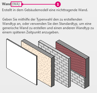

Tastaturkurzbefehle werden in der QuickInfo des Befehls in der Benutzeroberfläche aufgeführt. In der folgenden Abbildung ist beispielsweise der Kurzbefehl für den Befehl Wand "WA"
Wenn in der QuickInfo nichts aufgeführt ist, ist dem Werkzeug kein Tastaturkurzbefehl zugewiesen. Eine vollständige Liste der vorgegebenen Tastaturkurzbefehle können Sie im PDF- oder XLS-Format herunterladen. Weitere Informationen finden Sie unter Tastaturkurzbefehle.
