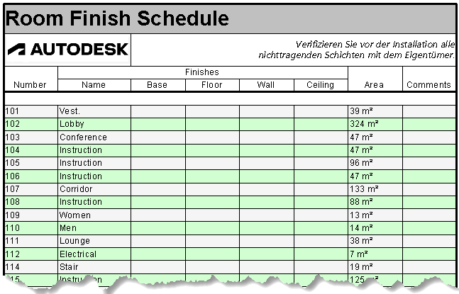

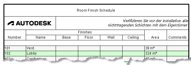

Sie können die Darstellung von Bauteillistenansichten beim Platzieren in Plänen steuern. Mit den Formatierungswerkzeugen können Sie die Kopfzeilenzellen und Datenzeilen einer Bauteilliste ändern. Sie können Farbe, Schriftart und Rahmen in der Kopfzeile zusammenführen, hinzufügen und ändern. Sie können auch Spalten ausblenden, Zeilen hervorheben und Gesamtwerte in Datenzeilen hinzufügen.

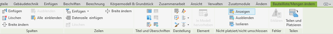

Die meisten Formatierungswerkzeuge befinden sich in der Multifunktionsleiste, wenn die Bauteillisten-Ansicht geöffnet ist.

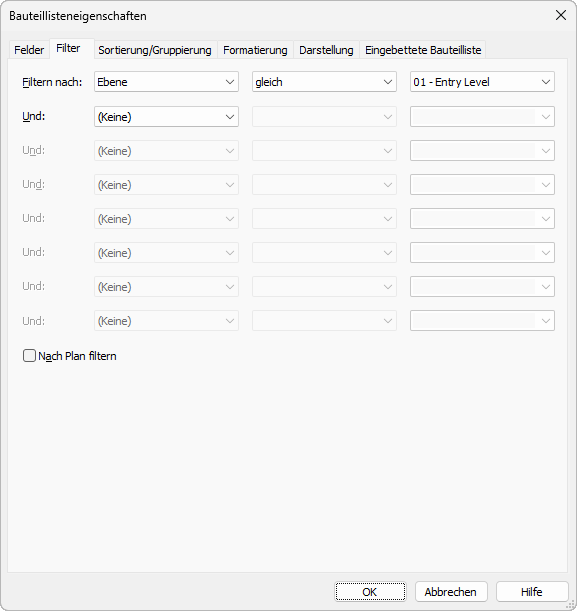

Filtern Sie zunächst die angezeigten Daten. Der Parameter Ebene wurde in die Bauteilliste aufgenommen, sodass er als Feld zum Filtern der Bauteilliste angegeben werden kann. Im Dialogfeld Bauteillisteneigenschaften wird ein Filter erstellt, um nur Räume auf der ersten Ebene zu erfassen.
Weitere Informationen finden Sie unter Filtern von Daten in der Bauteilliste.
Der Parameter Ebene muss in die Bauteilliste aufgenommen werden, damit der Filter funktioniert, er muss jedoch nicht angezeigt werden. Klicken Sie in der Multifunktionsleiste auf Ausblenden , um die Spalte Ebene auszublenden.

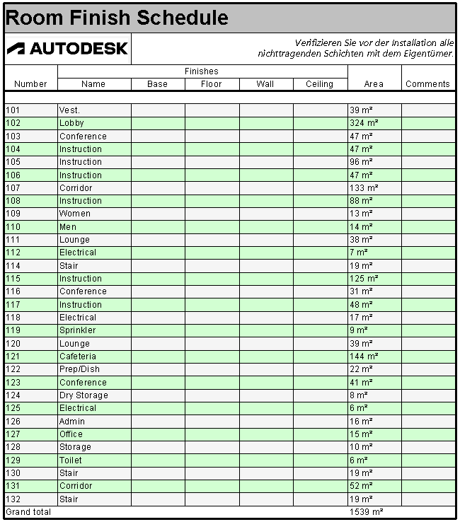

Berechnen der Gesamtfläche
Legen Sie im Dialogfeld Bauteillisteneigenschaften die in der Bauteilliste zu berechnenden Gesamtwerte fest. Legen Sie zunächst einen zu berechnenden Parameter fest. Wählen Sie auf der Registerkarte Formatierung das Feld Fläche, und berechnen Sie die Gesamtwerte im Pulldown-Menü unter Feldformatierung. Wählen Sie dann auf der Registerkarte Sortierung/Gruppierung die Option Gesamt aus, und verwenden Sie das Pulldown-Menü, um zu steuern, wie die Gesamtsummen in der Bauteilliste angezeigt werden. In diesem Beispiel wird im Feld Fläche die Gesamtsumme für die Bodenfläche angezeigt. Der Titel für die Gesamtsumme wird in "Gesamte Bodenfläche" geändert.
Video: Berechnen von Gesamtwerten in Bauteillisten
Anpassen der Grafiken
Durch die Zeilenhervorhebung lässt sich die Bauteilliste leichter lesen. Wählen Sie im Dialogfeld Bauteillisteneigenschaften auf der Registerkarte Darstellung die Option Zeilenhervorhebung, und legen Sie die gewünschten Farben fest. Weitere Informationen finden Sie unter Anzeigen von Zeilen mit Kontrastfarben in einer Bauteilliste. Legen Sie auf derselben Registerkarte des Dialogfelds einen breiteren Linienstil für die äußere Kante der Bauteilliste fest.

Wählen Sie die Titelzelle aus, und klicken Sie auf Einfügen Unter ausgewählter, um eine Zeile unterhalb des Titels hinzuzufügen. Wählen Sie nun die ersten beiden Zellen in der neuen Zeile aus, und klicken Sie auf Zusammenführen bzw. Zusammenführung aufheben, um die Zellen zusammenzuführen. Wiederholen Sie diesen Vorgang, um die übrigen Zellen rechts zusammenzuführen.
Fügen Sie nun ein Logo und allgemeine Hinweise für die Bauteilliste in den hinzugefügten Zellen hinzu. Wählen Sie die zusammengeführten Zellen unter dem Titel der Bauteilliste aus. Klicken Sie auf Bild einfügen, um in der Zelle ein Logo hinzuzufügen. Wählen Sie die zusammengeführten Zellen auf der rechten Seite aus, und fügen Sie Text für die allgemeinen Hinweise der Bauteilliste hinzu. In diesem Beispiel wird die Schriftart des Vorgabe-Textstils überschrieben, sodass sie kursiv und rechts ausgerichtet ist.
Anpassen der Kopfzeilengrafiken
Wählen Sie die Titelzelle aus. Klicken Sie auf der Multifunktionsleiste auf Schattierung, und legen Sie eine Farbe für die Zelle fest. Klicken Sie auf Schriftart, um die für den Titel verwendete Vorgabeschrift zu überschreiben. Hier wird die Größe erhöht und das Format auf fett festgelegt. Anschließend wird für Ausrichtung die Option Links festgelegt.

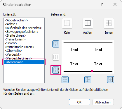

Im letzten Schritt wird ein starker Rahmen hinzugefügt, um die Kopfzeile der Bauteilliste von den Daten der Bauteilliste zu trennen. Klicken und ziehen Sie, um die Zellen in der Bauteillistenansicht auszuwählen. Klicken Sie in der Multifunktionsleiste auf Rahmen. Wählen Sie im Dialogfeld Ränder bearbeiten den Linienstil aus, und klicken Sie auf die Schaltfläche Position, um festzulegen. wo der Linienstil angewendet wird. In diesem Beispiel wird nur dem unteren Rand der breitere Linienstil zugewiesen.
