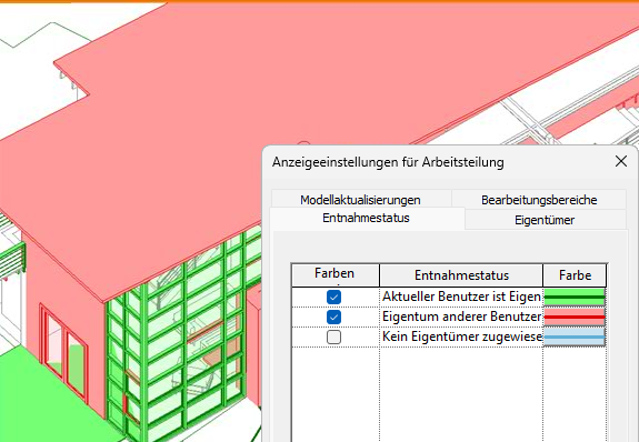

Entnahmestatus

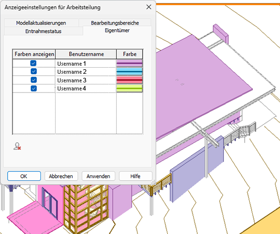

Eigentümer

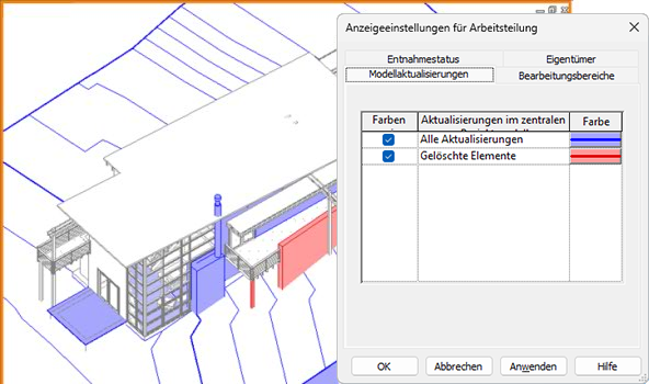

Modellaktualisierungen

So weisen Sie bestimmten Kriterien Farben zu
Anzeigeeinstellungen für Arbeitsteilung.
Die angegebene Farbe für die entsprechenden Kriterien wird im Modell angezeigt.
