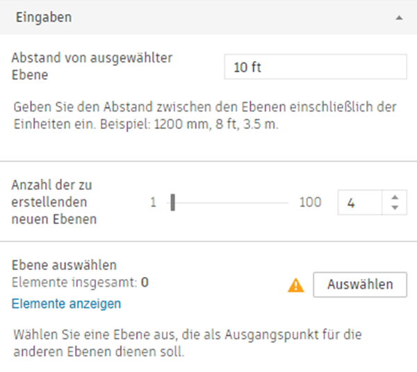

Bei einigen Diagrammen müssen Sie nur auf die Schaltfläche Abspielen klicken, um sie auszuführen. Bei anderen Diagrammen ist es möglicherweise erforderlich, zuerst Eingaben zu machen oder Objekte im Modell auszuwählen. In der Benutzeroberfläche von Dynamo Player werden Sie durch diesen Vorgang geführt.
Beispieleingaben aus dem Beispieldiagramm Ebenen hinzufügen
