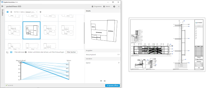

Im Dialogfeld Ergebnisse untersuchen werden mehrere Ergebnisse angezeigt. Wählen Sie ein Ergebnis aus, um ein größeres Bild anzuzeigen, das Sie drehen und vergrößern bzw. verkleinern können, um mehr Details anzuzeigen. Die Namen der Ansichtsfenster werden in die Vorschau eingeschlossen, um das Layout der einzelnen Optionen zu verdeutlichen.
Im Beispielplan sind insgesamt 5 Ansichten verfügbar. Sie können Filter im Diagramm mit den parallelen Koordinaten unten in der Mitte des Dialogfelds Ergebnisse untersuchen verwenden, um auszuwählen, wie viele Ansichten auf dem Plan angezeigt werden sollen. Klicken Sie, und ziehen Sie den Mauszeiger entlang der Achsen (vertikale Linien) im Diagramm, um Filter zu verwenden.
Anzeigen eines Ergebnisses in Revit:
  1. Wählen Sie ein Ergebnis aus, das Ihnen zusagt, und klicken Sie dann auf Revit-Elemente erstellen. Dadurch wird das ausgewählte Planlayout in Revit erstellt.
  2. Minimieren Sie das Dialogfeld Ergebnisse untersuchen, oder verschieben Sie es an die Seite, sodass Sie das Revit-Modell sehen können.
  3. Um eine andere Option auszuprobieren, wählen Sie Rückgängig (STRG+Z), und das Layout wird zurückgesetzt.
  4. Wählen Sie im Dialogfeld Ergebnisse untersuchen eine andere Option aus, und klicken Sie erneut auf Revit-Elemente erstellen. Das Planlayout wird entsprechend aktualisiert.
Sheet layout option in the Explore Outcomes dialog and the same option generated in Revit
