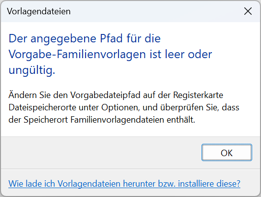

Achtung: Wenn Sie wesentliche Inhaltspakete entfernen, zeigt Revit möglicherweise die folgende Meldung an, da im Familienvorlagenpfad in der Revit.ini keine Familienvorlagen gefunden wurden.

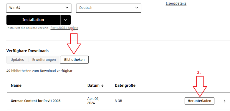

Alle Familienbibliotheksinhalte werden als optionale Inhalte betrachtet und können nur über benutzerdefinierte Installationsarbeitsabläufe zu einer Revit-Installation hinzugefügt werden. Diese Inhaltspakete werden basierend auf Sprache und Gebietsschema bereitgestellt. Optionale Inhaltspakete sind auch als separater Download in Autodesk Account verfügbar.
Wechseln Sie nach der ersten Installation von Revit zu Autodesk Account Alle Produkte und Services Revit Verfügbare Downloads Registerkarte Bibliotheken, und laden Sie die gewünschte Inhaltsbibliothek aus der Liste herunter.
