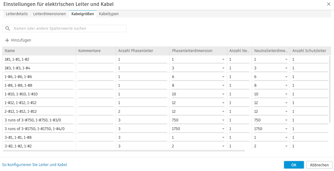

Einstellungen für elektrischen Leiter und Kabel
Verwenden Sie dieses Dialogfeld, um Verkabelungs- und Kabelparameter festzulegen. Verwenden Sie die definierten Leiter in Stromkreisen in den Elektroplanungen Ihres Modells.
Definieren Sie wichtige Leitermerkmale, einschließlich Leitermaterial, Größe und Isolationsmaterial. Verwenden Sie diese Leiter dann in verschiedenen Kabeln und Kabeltypen. Weisen Sie die entsprechenden Kabeltypen für die Verwendung in Ihren Stromkreisplanungen zu.
Um die Einstellungen für elektrische Leiter und Kabel zu öffnen, klicken Sie auf Registerkarte Verwalten  Gruppe Einstellungen  Dropdown-Liste MEP-Einstellungen  Einstellungen für elektrischen Leiter und Kabel.
