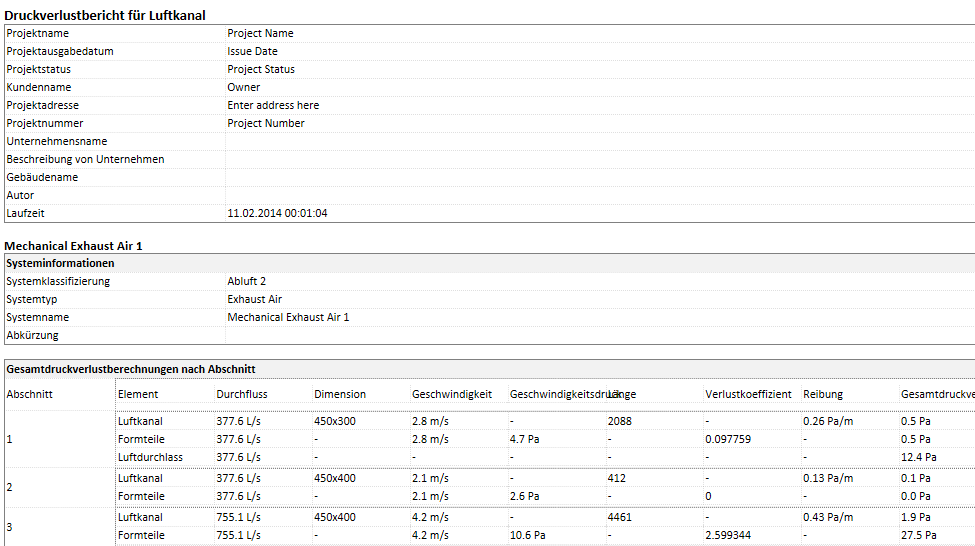

Sie können einen Druckverlustbericht für Luftkanal- oder Rohrsysteme in Ihrem Projekt erstellen.
Video: Erstellen eines Druckverlustberichts für Luftkanäle
Um den Bericht zu erstellen, geben Sie zunächst die Systeme an, die darin aufgenommen werden sollen, und richten Sie anschließend den Bericht ein. Beim Einrichten des Berichts können Sie festlegen, welche Felder berücksichtigt werden sollen; dies können z. B. Durchmesser, Höhe und Breite sein. Sie können auch angeben, ob zusätzliche Informationen, wie z. B. Systeminformationen und Angaben zum kritischen Pfad, im Bericht angezeigt werden sollen. Das Ergebnis des Berichts kann als HTML- oder CSV-Datei gespeichert werden.

Nachdem Sie die Systeme für den Bericht gewählt haben, können Sie diesen einrichten.
Für Druckverlustberichte für Luftkanäle und Rohre sind jeweils eigene Formate vorhanden. Diese werden im selben Verzeichnis wie die Standardvorlage gespeichert.
