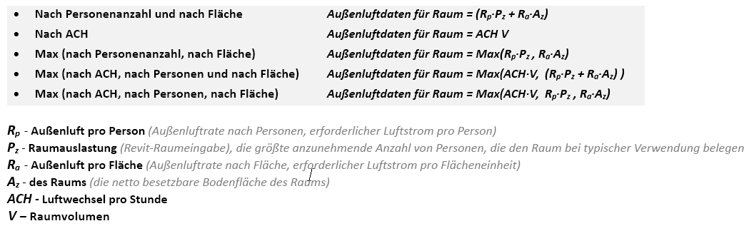

Außenluftmethode Wenn ein MEP-Raum ausgewählt ist, zeigt diese Eigenschaft die Berechnungsmethode für den Außenluftbedarf in einem MEP-Raum an. Nutzen Sie das Dialogfeld Gebäude-/Raumtypeinstellungen, um eine der folgenden Methoden anzugeben, die wie folgt berechnet werden:
  • Nach Personenanzahl und nach Fläche
  • nach ACH, wobei ACH für Luftwechsel pro Stunde steht (Air Changes per Hour)
  • Max (nach Personenanzahl, nach Fläche)
  • Max (nach ACH, nach Personen und nach Fläche)
  • Max (nach ACH, nach Personen, nach Fläche)
