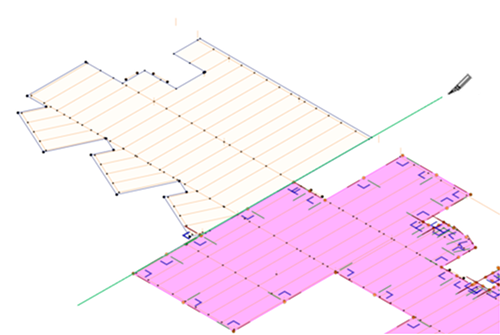

Teilen einer analytischen Schale
Erfahren Sie, wie Sie analytische Schalen entlang ausgewählter Referenzen teilen können.
So teilen Sie eine analytische Schale
  1. Wählen Sie eine analytische Membran aus.
  2. Klicken Sie unter kontextabhängige Registerkarte Ändern | Analytische Schalen  Analytische Schalen teilen auf  (Teilen).
  3. Wählen Sie im Modell eine Referenz aus, entlang der die analytische Schale geteilt werden soll.
    Anmerkung: Die Referenz kann eine Linie, ein analytisches Element oder eine Kante sein.
