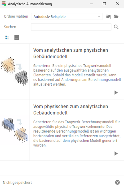

  1. Klicken Sie unter Registerkarte Berechnung Gruppe Tragwerk-Berechnungsmodell auf (Analytische Automatisierung).
  2. Wählen Sie das gewünschte Automatisierungswerkzeug aus der Dropdown-Liste aus:
    1. (Vom physischen zum analytischen Gebäudemodell ausführen)
    2. (Vom analytischen zum physischen Gebäudemodell ausführen)
  3. Klicken Sie unter Registerkarte Berechnung Gruppe Tragwerk-Berechnungsmodell auf die Dropdown-Liste Analytische Automatisierung, und wählen Sie das Automatisierungswerkzeug aus.

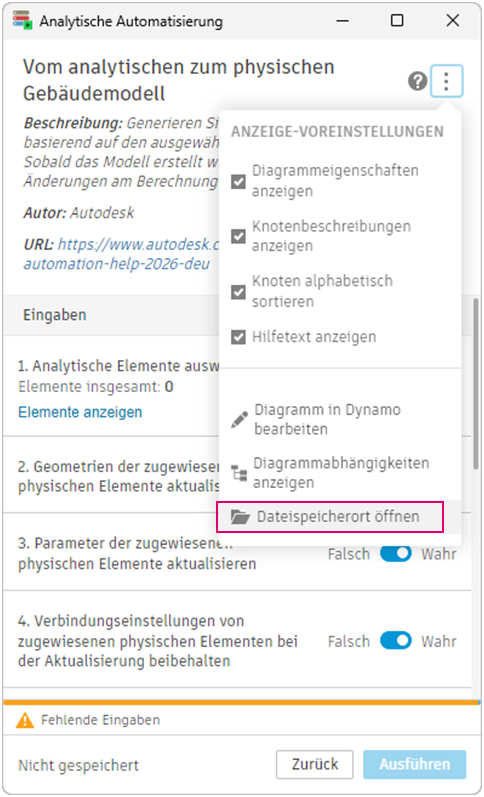

  2. Wählen Sie in der Dropdown-Liste (Automatisierung anpassen) aus.
Sie finden die Dynamo-Datei für jede Option, indem Sie die Option Automatisierung anpassen unter folgendem Pfad öffnen: Registerkarte Berechnung Gruppe Tragwerk-Berechnungsmodell Dropdown-Liste Analytische Automatisierung <Name des Automatisierungswerkzeugs> Dateispeicherort öffnen.
Anmerkung: Es wird dringend empfohlen, eine Sicherungskopie zu speichern, bevor Sie eine der Dateien bearbeiten.

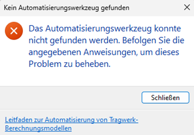

Anmerkung: Wenn Sie die Automatisierung über den Schnellzugriff nutzen, sollte die Dynamo-Skriptstruktur in Bezug auf Eingabe und Ausgabe unverändert bleiben. Falls Änderungen vom Schnellzugriffsprozess nicht unterstützt werden, wird eine Warnmeldung angezeigt, die darauf hinweist, dass das Automatisierungswerkzeug nicht identifiziert werden konnte.

Anmerkung: Wenn bei der Automatisierung über den Schnellzugriff mehr als ein Skript mit derselben GUID gefunden wird, erscheint eine Warnmeldung, die darauf hinweist, dass das Automatisierungswerkzeug nicht identifiziert werden konnte.
Fehlerbehebung beim Automatisierungsprozess
Falls das Dynamo-Automatisierungsskript bei der Automatisierung über den Schnellzugriff nicht am angegebenen Speicherort (basierend auf seiner GUID) gefunden wird, erscheint eine Warnmeldung, die darauf hinweist, dass das Automatisierungswerkzeug nicht identifiziert werden konnte.
Mögliche Gründe:
  • Das Skript wurde gelöscht.
  • Es gibt mehr als ein Dynamo-Automatisierungsskript mit derselben GUID am angegebenen Speicherort.
  • Die Änderungen am Dynamo-Skript sind nicht mit dem Automatisierungsprozess im Rahmen des Schnellzugriffs kompatibel.
Lösung:
Es wird dringend empfohlen, eine Sicherungskopie zu speichern, bevor Sie eines der Dynamo-Skripte für die Automatisierung von Berechnungsmodellen bearbeiten.
  • Stellen Sie die Sicherungsversion wieder her.
  • Vergewissern Sie sich, dass nur ein Skript zur Automatisierung von Berechnungsmodellen mit der erforderlichen GUID vorhanden ist.
