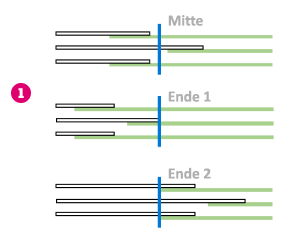

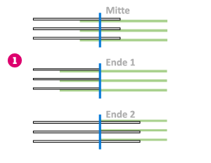

Überprüfen oder ändern Sie die Parameter, die die Eigenschaften des Bewehrungsstoßexemplars definieren.
Die Stoßposition kann für jedes Stoßexemplar festgelegt werden und bezieht sich auf die Positionierung der Stoßlinie in Bezug auf die Übergreifungslänge des Stoßes. Die Option Ende 1 bedeutet, dass die Übergreifungslänge in Richtung der ersten Verlegung in der Stoßkette positioniert wird
| Verbindung/Stoß | Verbindung/Stoß versetzt |
