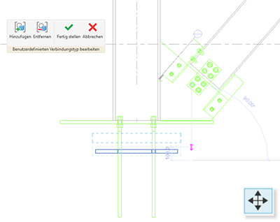

  1. Wählen Sie die benutzerdefinierte Verbindung aus.
  2. Klicken Sie auf Ändern | Registerkarte Tragwerksverbindungen Gruppe Verbindung (Bearbeiten).
  3. Klicken Sie in der Gruppe Benutzerdefinierten Verbindungstyp bearbeiten auf:
    • (Hinzufügen), um Teilelemente auszuwählen, die der benutzerdefinierte Verbindungstyp umfasst.
    • (Entfernen), um ausgewählte Teilelemente von dem benutzerdefinierten Verbindungstyp auszuschließen.

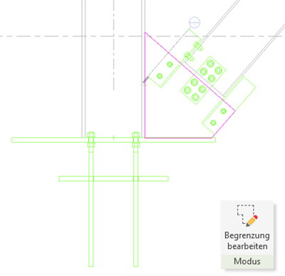

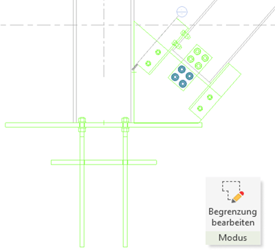

  4. Beim Bearbeiten einer benutzerdefinierten Verbindung:
    • Sie können die Begrenzung von Platten und Konturschnitten sowie die Anordnung von Bohrungen, Schrauben, Ankern und Kopfbolzen ändern, die Teil einer benutzerdefinierten Verbindung sind und nicht durch eine Standardverbindung gesteuert werden.
    • Sie können Platten, Profile, Schweißnähte, Schrauben, Anker und Kopfbolzen verschieben, die Teil einer benutzerdefinierten Verbindung sind und nicht durch eine Standardverbindung gesteuert werden.
    • Sie können nur Elemente aus dieser benutzerdefinierten Verbindung auswählen. Die anderen Modellelemente werden ausgegraut und können nicht ausgewählt werden.
  5. Klicken Sie in der Gruppe Benutzerdefinierten Verbindungstyp bearbeiten auf (Fertig stellen), um die Änderungen an der benutzerdefinierten Verbindung zu akzeptieren, oder (Abbrechen), um das Fenster zu schließen, ohne die Änderungen zu speichern.
