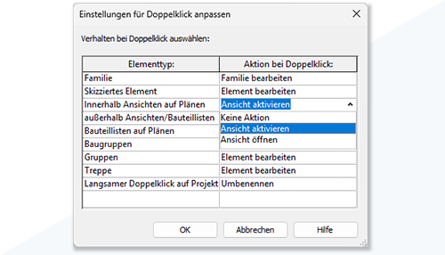

Das Dialogfeld Einstellungen für Doppelklick anpassen unter Optionen wurde angepasst.
- Ansichten und Bauteillisten wurden in dedizierte Optionen aufgeteilt, ohne dass die Vorgabeaktion geändert wurde:
- Innerhalb Ansichten auf Plänen
- außerhalb Ansichten/Bauteillisten auf Plänen
- Bauteillisten auf Plänen
- Innerhalb Ansichten auf Plänen verfügt neben Ansicht aktivieren und Keine Aktion über die zusätzliche Option Ansicht öffnen.
- Das Element Langsamer Doppelklick auf Projektbrowser wurde hinzugefügt und mit der Revit.ini-Option DoubleClickProjectBrowser verbunden. Die Vorgabe ist Umbenennen mit der Option Keine Aktion.
