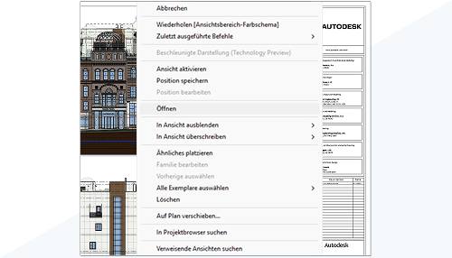

Befehl Ansicht öffnen für platzierte Ansichten auf Plänen
Sie können jetzt eine oder mehrere platzierte Ansichten direkt aus einem Plan öffnen. Wählen Sie die gewünschten Ansichten aus, klicken Sie mit der rechten Maustaste, und wählen Sie dann Öffnen aus der kontextabhängigen Liste aus.

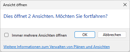

Diese Funktion ähnelt dem Befehl Öffnen im Projektbrowser. Wenn Sie mehrere Ansichten auf den Plänen auswählen, wird dasselbe Dialogfeld geöffnet, in dem Sie Ihre Auswahl bestätigen können.
