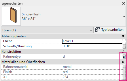

Zuweisen von Schlüsseln zu Elementen
Wenn ein Schlüssel einem Element zugewiesen wird, werden die durch den Schlüssel zugewiesenen Eigenschaften in der Eigenschaftenpalette schreibgeschützt. Parameterwerte, die am Schlüsselwert ausgerichtet sind, zeigen ein "=" rechts neben dem Wert an. Parameterwerte, die nicht am Schlüsselwert ausgerichtet werden können, zeigen einen "≠" an.
Leere oder Nullwerte in einer Schlüsselliste werden unterschiedlich behandelt, wenn ein Schlüssel zugewiesen wird. Das Verhalten basiert auf dem Parametertyp und der Verwendung.
  • Projektparameter: Leer-/Nullwerte für einen veränderbaren Wert in einer Schlüsselliste werden beibehalten, wenn der Schlüssel einem Element zugewiesen wird.
  • Gemeinsam genutzte/projektspezifische Parameter: Leer-/Nullwerte für einen veränderbaren Wert in einer Schlüsselliste werden beibehalten, wenn der Schlüssel einem Element zugewiesen wird.
  • In Familie gemeinsam genutzte Parameter: In den meisten Fällen ist ein Vorgabewert erforderlich. Wenn in der Schlüsselliste kein Vorgabewert definiert ist, wird bei der Zuweisung des Schlüssels der Vorgabewert des Familientyps verwendet. Für Parametertypen, die keinen Vorgabewert erfordern, werden leere Werte (für Schlüssel, die einem Element zugewiesen sind) in der Schlüsselliste als leer angezeigt.
