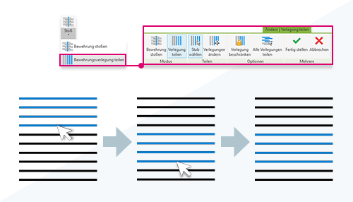

Teilen von Bewehrungsverlegungen
Verbesserte Flexibilität beim Definieren von Bewehrungsmustern. Teilen Sie eine Verlegung in mehrere Verlegungen, um detailliertere Bewehrungsmuster schnell anzupassen.
Teilen Sie eine oder mehrere Bewehrungsverlegungen an der ausgewählten Stabposition oder schneidenden Linienreferenz.
Sie können die resultierenden Verlegungen mit Abhängigkeiten versehen sowie eine oder alle Verlegungen in einer Stoßkette teilen.
Anmerkung: Die Teilung ist nur für formgesteuerte Bewehrungsverlegungen verfügbar. Flächenbewehrung, lineare Bewehrung und Freiformbewehrung werden derzeit nicht unterstützt.
Weitere Informationen finden Sie unter Bewehrungsverlegung teilen.
