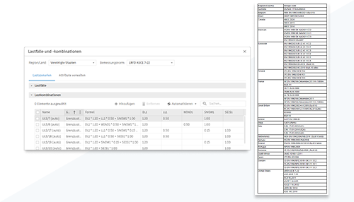

Tragwerksplaner können jetzt die Erstellung von Lastkombinationen basierend auf der ausgewählten Bemessungsnorm automatisieren.
Sie können den Generator zur Automatisierung von Lastkombinationen basierend auf einer ausgewählten Region/einem ausgewählten Land und einer Bemessungsnorm verwenden.
| Region/Land | Bemessungsnorm |

Weitere Informationen finden Sie unter Lastkombinationen automatisieren.
