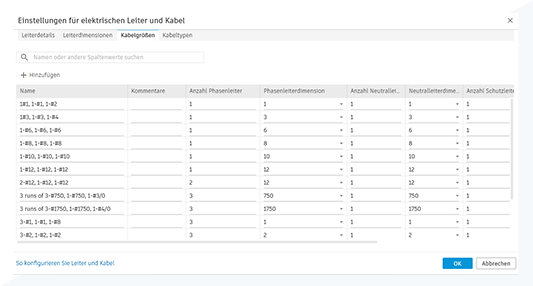

Elektrische Leiter und Kabel können angepasst werden. Mit den neuen Einstellungen für elektrischen Leiter und Kabel können Sie Leiter definieren und diese Leiterdefinitionen dann in Kabelgrößen und Kabeltypen verwenden. Diese Kabeltypen werden dann Stromkreisen in Ihren Modellen zugewiesen.
Um auf die Einstellungen für elektrische Leiter und Kabel zuzugreifen, klicken Sie auf Registerkarte Verwalten  Gruppe Einstellungen  Dropdown-Liste MEP-Einstellungen  Einstellungen für elektrischen Leiter und Kabel.
Leiterquerschnitte werden nicht mehr unterstützt. Wenn Modelle aktualisiert werden, werden die vorhandenen Daten zur Kabeldimensionierung entsprechend dem neuen Schema aktualisiert.
