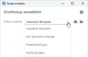

Gemeinsame Nutzung von Studientypen
Diese Verbesserungen erleichtern die gemeinsame Nutzung von Studientypen mit Teammitgliedern.
- Speichern Sie Studientypen in mehreren Ordnern, einschließlich lokaler Ordner und zugeordneter Netzwerklaufwerke.
- Im Dialogfeld Studie erstellen können Sie in einer Dropdown-Liste schnell den Ordner auswählen, der den Zielstudientyp enthält.
- Fügen Sie weitere Ordner zur Liste hinzu, und ordnen Sie sie mithilfe einer einfachen Benutzeroberfläche neu an. Entfernen Sie Ordner aus der Liste, wenn sie nicht mehr benötigt werden.

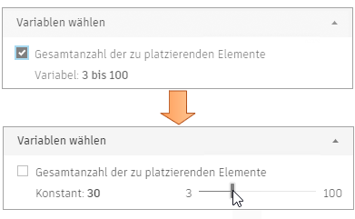

Definieren von Eingaben für eine Studie
Im Dialogfeld Studie definieren haben Sie nun folgende Möglichkeiten:
- Speichern der aktuellen Eingabeeinstellungen als Vorgabe für andere Studien.
- Auswählen von Eingaben aus Revit-Dropdown-Listen nach Bedarf.
- Ändern von Variableneingaben in konstante Werte.

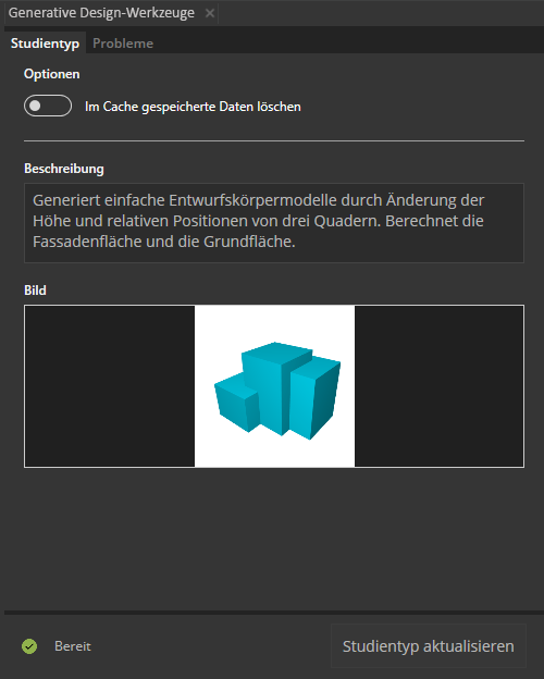

- Ein neuer Werkzeugsatz optimiert und vereinfacht die Erstellung und Aktualisierung von Studientypen. Um auf diese Werkzeuge zuzugreifen, klicken Sie auf Generative Design
Generative Design-Werkzeuge öffnen.
- Die Werkzeuge werden in einer Gruppe auf der rechten Seite des Dynamo-Fensters angezeigt. Klicken Sie auf die Registerkarte Studientyp, um den Studientyp für das aktuelle Diagramm zu erstellen oder zu aktualisieren, einschließlich des zugehörigen Ordners für Abhängigkeiten.
- Wenn Sie Dynamo zum Öffnen eines Studientyps nutzen, bei dem Pakete verwendet werden, die nicht lokal installiert sind, wird eine Warnmeldung angezeigt, die Sie auf fehlende Abhängigkeiten hinweist. Wählen Sie eine Option zum Beheben des Problems aus: Installieren Sie die erforderlichen Pakete oder benutzerdefinierten Blöcke, oder führen Sie keine Aktion aus (so können Sie die Probleme manuell beheben). Diese Verbesserung optimiert den Prozess zum Sicherstellen, dass alle Anforderungen für die Ausführung von Dynamo erfüllt sind und dass Studientypen in Dynamo bearbeitet werden können. Weitere Informationen erhalten Sie unter Fehlerbehebung: Fehlende Abhängigkeiten.
- Klicken Sie auf die Registerkarte Probleme, um Probleme mit dem Diagramm anzuzeigen und zu beheben. Die Problembeschreibungen bieten direkte Links zu Blöcken, die Aufmerksamkeit erfordern, und optimieren so den Fehlerbehebungsprozess.
