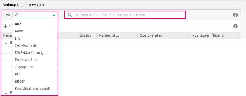

Verwenden Sie den Filter, um die einzelnen Typen anzuzeigen, und die Suchfunktion, um nach Verknüpfungen zu suchen.

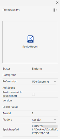

Detaillierte Informationen zu den einzelnen Datentypen werden in einer ausblendbaren Gruppe auf der rechten Seite angezeigt.
Um auf die vollständige Adresse eines Links zuzugreifen, können Sie ihn in QuickInfos anzeigen und direkt aus der Spalte Gespeicherter Pfad kopieren.

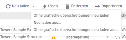

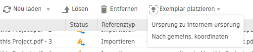

Verwenden Sie die oben aufgeführten Vorgangswerkzeuge für die gewünschten Aktionen (z. B. Neuladen mit oder ohne grafische Überschreibungen, Entfernen usw.). Sie werden basierend auf dem Typ und Status der verknüpften Datei dynamisch generiert.

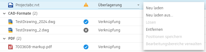

Sie können auch mit der rechten Maustaste oder der Schaltfläche Mehr am Ende jeder Zeile klicken, um auf die gleichen Vorgänge zuzugreifen.

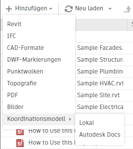

Verwenden Sie die Schaltfläche Hinzufügen, um referenzierende Daten in Revit zu importieren.
