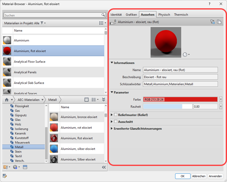

Revit LT unterstützt die Verwendung von Materialien zum Definieren der grafischen Darstellung von Elementen in Projektansichten und realistischen Darstellungen in gerenderten Bildern sowie zur Angabe allgemeiner Informationen zum Material.
Diese Informationen werden im Material-Browser im Bereich Material-Editor auf den Registerkarten ID, Grafiken und Darstellung angezeigt.
Die folgenden Materialeigenschaften werden jedoch in Revit LT nicht unterstützt:
Angenommen, Sie erstellen ein Projekt in Revit und verwenden für einige Elemente ein Material, für das physikalische und thermische Eigenschaften vorhanden sind. Beim Öffnen des Projekts in Revit LT werden die physikalischen und thermischen Eigenschaften des Materials nicht angezeigt und können nicht verwendet werden. Die Informationen bleiben jedoch erhalten. Wenn Sie das Projekt später erneut in Revit öffnen, werden die physikalischen thermischen Eigenschaften des Materials angezeigt.
