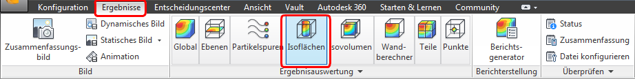

  1. Klicken Sie auf Ergebnisse > Ergebnisauswertung > Isoflächen.
    Isoflächen

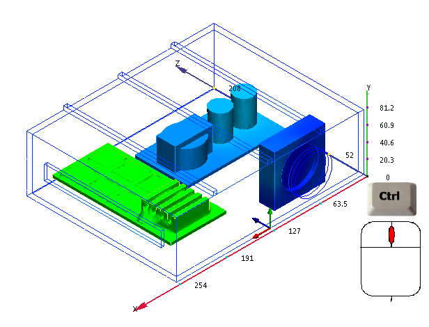

  3. Wenn das Gehäuse nicht angezeigt wird, holen Sie es in die Anzeige, indem Sie bei gedrückter STRG-Taste an eine Stelle außerhalb des Modells klicken.
    Verkleidung
    Anmerkung: Dies ist eine Fläche mit einem gleichförmigen Wert. Sie zeigt alle Stelle mit identischem Temperaturwert.

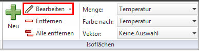

  4. Klicken Sie zum Ändern des Werts in der kontextabhängigen Gruppe Isoflächen auf Bearbeiten.
    Bearbeiten

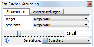

  5. Um weitere Details anzuzeigen, ziehen Sie den Schieberegler um ein Viertel vom linken Rand nach rechts.
    slider
    Folgendes sollte angezeigt werden:
    ISO-Flächentemperatur
    Anmerkung: Die Isofläche ist nützlich, um die Mindest- und Maximaltemperaturen zu ermitteln.

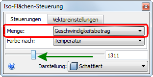

  6. Ändern Sie die Menge in Geschwindigkeitsbetrag.
    Menge
    Um mehr von der langsamen Strömung zu sehen, ziehen Sie den Schieberegler nach links. Folgendes sollte angezeigt werden:
    Slider
    Diese Grafik zeigt die Temperaturverteilung auf der Geschwindigkeits-Isofläche. Ziehen Sie den Schieberegler, um den angezeigten Geschwindigkeitswert zu ändern.

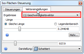

  7. Um Vektoren anzuzeigen, klicken Sie auf die Registerkarte Vektoreinstellungen und wählen Sie Geschwindigkeitsvektor.
    Vektoreinstellungen
    Vektoranzeige
Diese Ansicht enthält viele Informationen. Hier wird angegeben, dass die Luft, nachdem sie über den Transformator und die Kondensatoren geströmt ist, auf der Rückseite des Gehäuses auftrifft. Durch die Bewegung der Luft wird Wärme von den Komponenten abgezogen, bevor die Luft über die Chips fließt.
Sie sehen, dass die Strömung von den kleinen Chips kaum genügend Wärme entfernt, um ihre Temperatur unter dem Sicherheitsschwellenwert von 60 °C zu halten.
