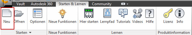

  1. Starten Sie Autodesk® CFD und klicken Sie auf Neu.
    Neue Studie

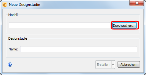

  2. Klicken Sie im Dialogfeld Neue Designstudie auf Durchsuchen.
    Neue Designstudie

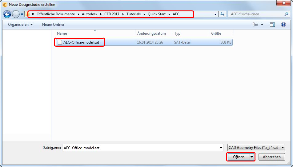

  3. Navigieren Sie zu C:\Benutzer\Öffentlich\Öffentliche Dokumente\Autodesk\CFD 2020\Tutorials\Quick Start\AEC und wählen Sie AEC-Office-model.sat aus. Klicken Sie auf Öffnen.
    AEC-Ordner wählen

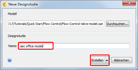

  4. Geben Sie im Dialogfeld Neue Designstudie einen Namen in das Feld Name ein, vergewissern Sie sich, dass die Schaltflächenoption auf Erstellen festgelegt ist, und klicken Sie auf Erstellen:
    Neuer Studienname

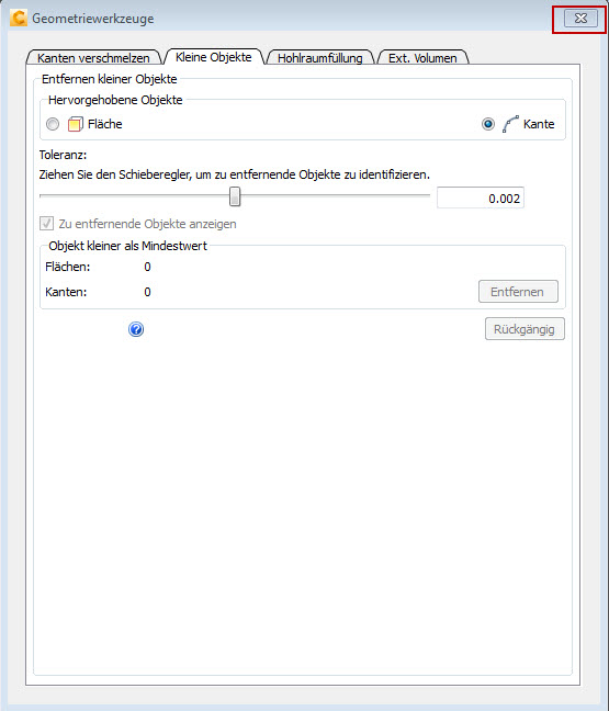

  5. Es wird wahrscheinlich ein Dialogfeld mit dem Namen Geometriewerkzeuge angezeigt. Schließen Sie es, indem Sie in der oberen rechten Ecke auf das X klicken:
    Geometriewerkzeuge
    Dieses Dialogfeld gibt an, dass kleine Kanten gefunden wurden, aber wir werden sie nicht entfernen, da sie ein beabsichtigter Teil des Modells sind.

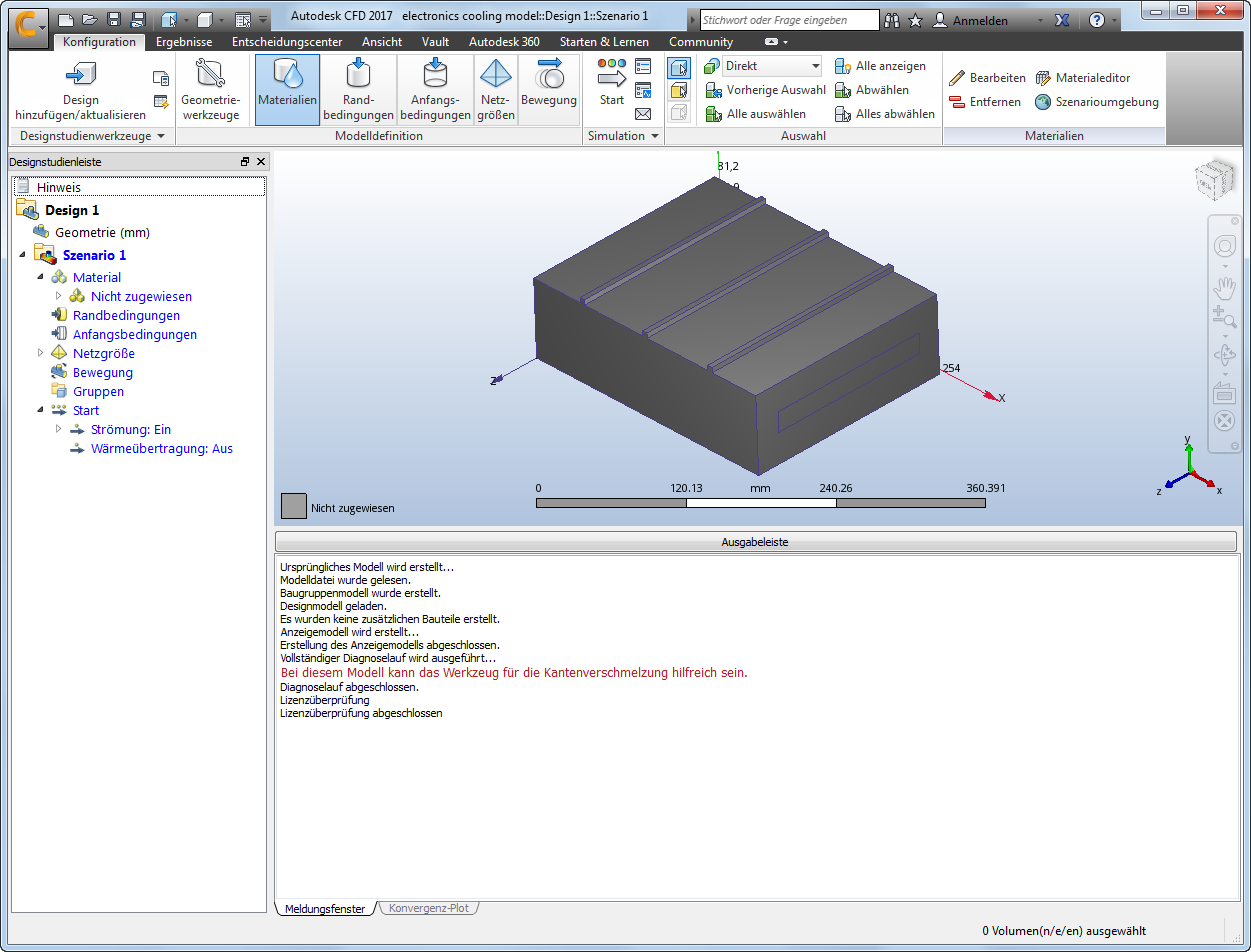

So sollte das Ergebnis aussehen:
Autodesk® CFD startet und das Modell wird angezeigt: Beachten Sie die Dimensionswerte auf den Achsen:
