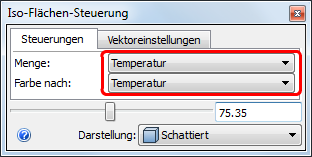

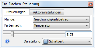

1. Ändern Sie im Dialogfeld Iso-Flächen-Steuerung sowohl die Menge als auch Farbe nach in Temperatur.
Folgendes sollte angezeigt werden:

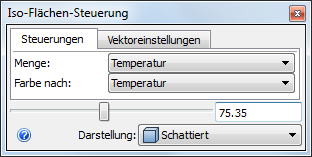

2. Ziehen Sie den Regler nach links, um den Temperatur-Isowert zu ändern.

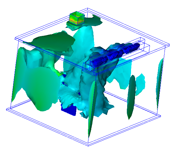

Als Nächstes kombinieren wir Strömung und Temperatur in einer Ansicht:

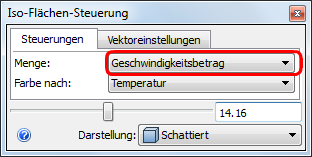

3. Ändern Sie die Menge in Geschwindigkeitsbetrag.
Ziehen Sie den Regler nach links, um mehr von der langsamen Strömung zu sehen.
Dies zeigt die Temperatur (Farbe nach Ergebnis) überall dort, wo ein bestimmter Wert für den Geschwindigkeitsbetrag auftritt (Iso-Menge). Wenn Sie den Schieberegler bewegen, ändern Sie den Wert des Geschwindigkeitsbetrags.

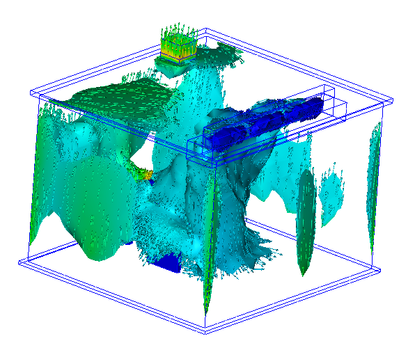

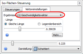

4. Klicken Sie zum Anzeigen von Vektoren auf dem Plot auf die Registerkarte Vektoreinstellungen und wählen Sie im Menü Ergebnisse Geschwindigkeitsvektor aus.
Diese kombinierte Ansicht ist eine hervorragende Möglichkeit zur Visualisierung der dreidimensionalen Strömung und der Temperaturverteilung. Beachten Sie die Wärmeabstrahlung der Person. Dies ergibt Sinn, da er wärmer ist als die Luft um ihn herum.

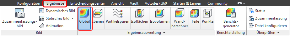

5. Klicken Sie auf Ergebnisse > Ergebnisauswertung > Global.
6. Wählen Sie im Menü Globale Ergebnisse die Option Temperatur.
