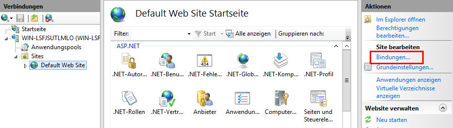

Erweitern Sie die Site-Ansicht, und wählen Sie die Website mit dem virtuellen AutodeskDM-Verzeichnis. In der folgenden Abbildung ist die Website die Vorgabedwebsite. Wählen Sie Vorgabewebsite, und klicken sie im Aktionsbereich auf Bindungen.
Entfernen Sie die HTTPS-Bindung.
Wenn Sie die vorgabemäßige HTTP-Bindung bereits entfernt haben, klicken Sie auf Hinzufügen, und vergewissern Sie sich, dass der Typ http und der Port 80 ist. Klicken Sie dann auf OK.

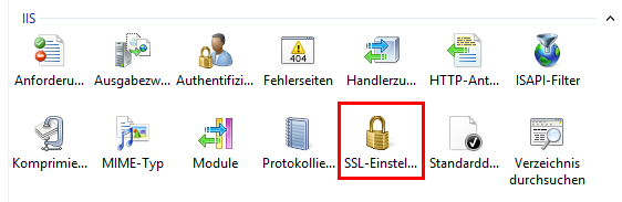

Wählen Sie das virtuelle Verzeichnis AutodeskDM > Services aus, und doppelklicken Sie auf die Schaltfläche SSL-Einstellungen.
Deaktivieren Sie auf der Seite SSL-Einstellungen die Option SSL erforderlich.
Klicken Sie im Bereich Aktionen auf Anwenden.
